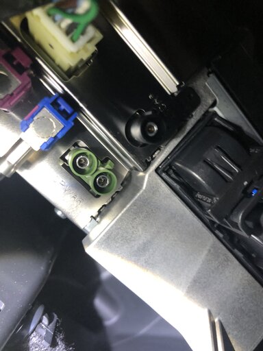

Установил WIS. Посмотрел схему подключения. По железу все получается. Камеру приобрел. Надо только проводку докупить. Проверил, вход на головном устройстве есть. Недели через 2-3 буду пробовать подключать. И с электриком осталось определиться.
сняли радио, и там прям вход есть?
фото покажите.
и радио без покупки нового не получится закодировать на эту опцию.... читайте ссылку.
Там проблема в том что на hu6 открытия дополненый реальности как и регистратор делается через сертификат . А вот тут засада

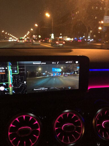

Регистратор оставил на десерт, а доп. реальность работает.

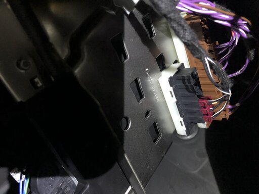

Да, команду понимала. Но просто после установки ничего не происходило. Пришлось кодировать. По фоткам все что есть. Зеленые разъемы это на «радио», коричневая планка это шина. +12v не фотографировал.

ага, у вас фишка есть.
нет, 545 - это connect5, совсем другой аппарат. он не содержит навигации, и в нём встроена панель приборов и радио. работает на два маленьких экрана.
это 549 радио, с широкой панелью и встроенным диском с навигашкой.
