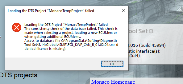

Привет,
установил DTS 8.14, пролечил местным лекарством, подключил адаптер J2534- пишет , что подключен. На этапе создания проекта выдает ошибку.
Переустановил по новой, пропатчил патчем от benzninja, то же самое. Прошу помощи.
Запустить DTS Monaco-> Войти в Administrate and manage DTS-> пункт верхнего меню System->Add License.. выбрать файл License.bin из архива.
Архив с оболочкой, патчем, драйвером Openport 2.0 и инструкцией (написал как смог) загружу в файлики
архив, патч, инструкиця в файликах есть....драйвер, думаю, лишним не будет

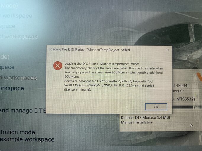

Товарищи, всем добрый вечер. Пытаюсь открыть проект в DTS Monaco 8.14, использую шнурок Vxdiag se. Появляется вот это предупреждение.
Перевод -Загрузка проекта не удалась .
Доступ к файлу базы данных ...... запрещен.
( лицензия отсутствует)
Прочитал решение тремя постами выше , так понимаю нужный патч в Файликах, поделитесь пожалуйста ими.
