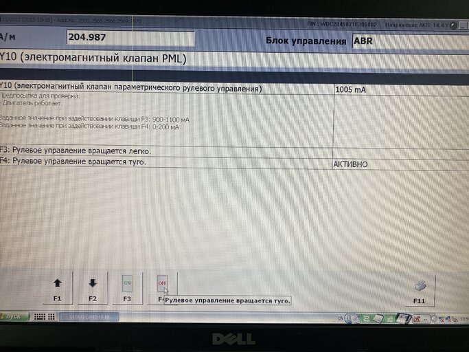

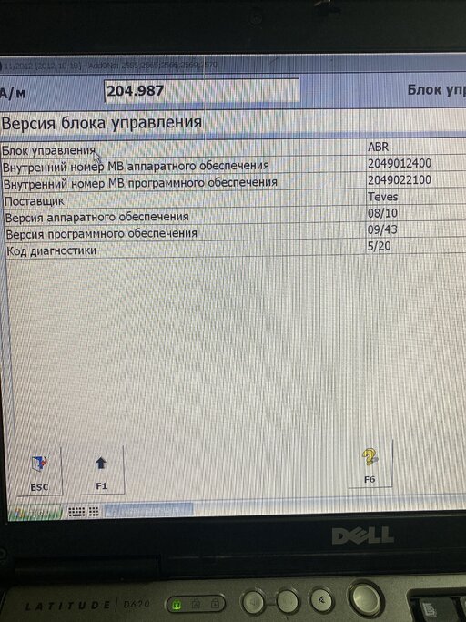

Всем привет! GLK 350, WDC2049871F306802. Вопрос по PML. С самого начала😁 Был поменян блок ABR ( что было со старым не кто не знает) сейчас по факту не работает PML, через активацию значения не меняются ( как на фото 249mA) в кодировках все включено. Провода до блока в порядке, сопротивление клапана 7,5Ом, при подаче на клапан 5В 1А клапан щёлкает и руль становится легким, при подаче 5В 500mA тоже все отрабатывает. Сверил блок с epc, не по номеру. Осциллограф вообще молчит, ни контрольной проверки, просто тишина.( фишка одета на клапан) Поддерживает ли установленный блок pml? Или может чего то я упустил?

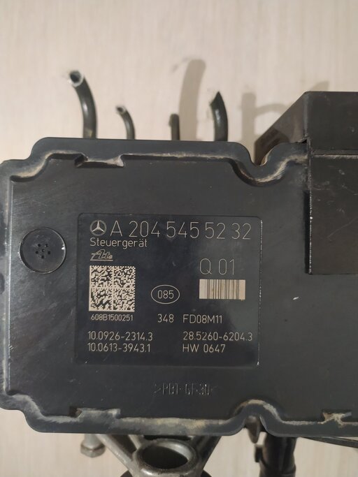

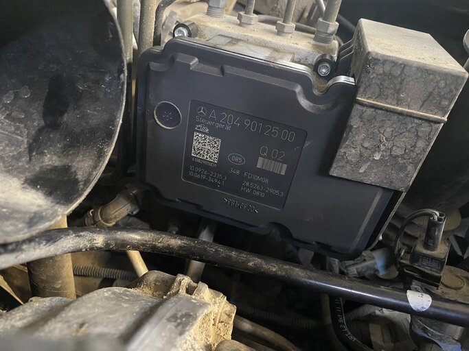

по номеру запчасти A2044315512 и A2044314112 гулится другое...
A2044315512 соответствует номеру на блоке - A2049012500
A2044314112 соответствует номеру на блоке - A2045455232
тот, что у автора не подходит.
Понял. Значит замена🤓 а может можно поменять ПО что бы заработало?
ещё раз, он может прозваниваться, щёлкать, но там диод на входе стоит и его нельзя плюсовать наоборот - диод сгорает, потом клапан не работает как надо.
повесь лампочку вместо клапана и проверь активацию.
Со вчерашнего дня к авто не кто не подходил. Сегодня в активациях ток 253мА и не меняется! Подключил лампочку и осциллограф- тишина.

Привет. Есть такой вариант. Что блок аппаратно не поддерживает pml несмотря на то что в кодировках есть вариант. С мл 164 сталкивался. На электронной части,корпусе, должно быть написано “pml”. Так же родной номер не бился по епц.
Сейчас глянул по номерам. В вашем случае это не так🤷🏻‍♂️ Из 3 сообщения номер нужно искать 100%.
На днях была машина, где также не работал этот клапан. При этом в активациях ток был, и включался и выключался. Клапан был когда-то сломан и ремонтирован.
Другой клапан пытались подкинуть?
К сожалению нет другого( буду настаивать на замене блока🤓
Стоял этот.
