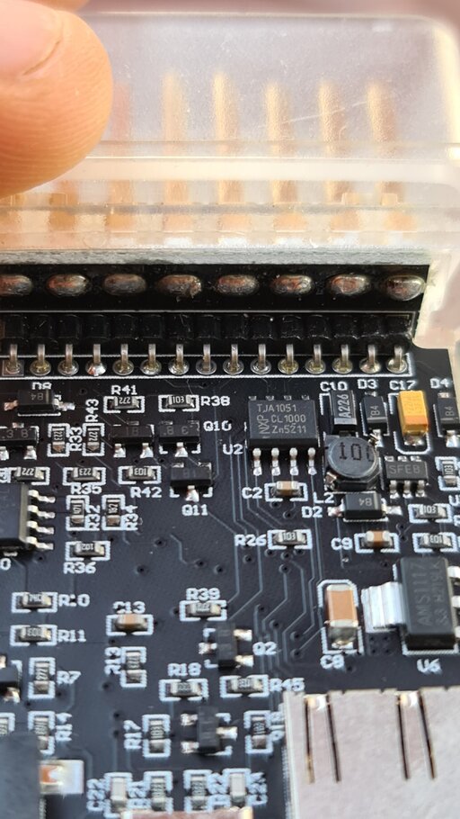

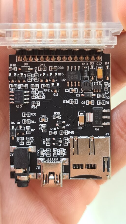

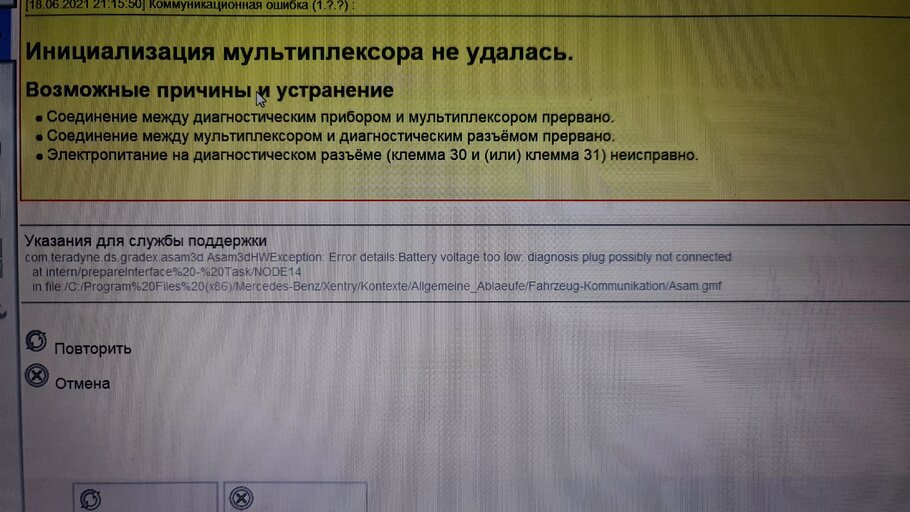

Как описано, при работе с ксентри необходимо питание на 16 pin - а это 30 клемма. Как выяснено это и есть постоянные +12 от акб, в vediamo этого не нужно поэтому и нет соединения. Сомневаюсь что у меня на обд обрыв, хотя завтра прозвоню))) но это из ряда вон выходящее. Сам не силен в пайке но посмотрев резисторы на плате опен порт ужаснулся, они вообще другого наминала именно по первичной цепи питания.маловероятно, что это поможет, если у тебя при работе с ксентри не происходит обращения к адаптеру.
если у тебя не будет там питания - адаптер не сможет работать по CAN, ни в ксентри, ни в ECOUTE, так как эти +12 - идут на драйверы CAN, НО НА СВЯЗЬ с адаптером ЭТО НЕ ВЛИЯЕТ, у тебя нет связи, если лампочки переливаются, а не МИГАЮТ.Как описано, при работе с ксентри необходимо питание на 16 pin - а это 30 клемма. Как выяснено это и есть постоянные +12 от акб, в vediamo этого не нужно поэтому и нет соединения.
Пробовал соединиться с авто, а разъем в авто не вставил, ошибка точно такая же. Почему тогда ECOUT стабильно работает?если у тебя не будет там питания - адаптер не сможет работать по CAN, ни в ксентри, ни в ECOUTE, так как эти +12 - идут на драйверы CAN, НО НА СВЯЗЬ с адаптером ЭТО НЕ ВЛИЯЕТ, у тебя нет связи, если лампочки переливаются, а не МИГАЮТ.

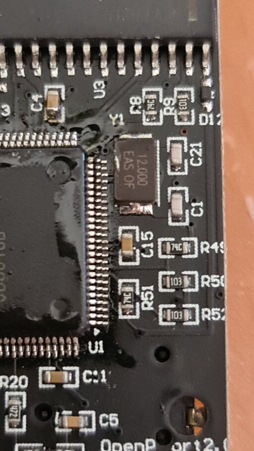

Романофф не хочу спорить но есть у меня такой экземпляр, работает в vediamo, monaco но не работает в ксентри, на нем все компоненты присутствуют но напряжение 0,35V если нажать на плату в определенных местах появляется 12 V и в ксентри все начинает работать.ещё раз - когда адаптер начинает работать - лампочки перемаргиваются коротко.
когда он не активен, то цвета ПЕРЕЛИВАЮТСЯ. чтоб дошло до диагностики входа питания - с ним должна связь открыться, а её нет судя по всему.... ты написал , что переливаются....
а не работает потому, что две разные программы с разными местами настроек.

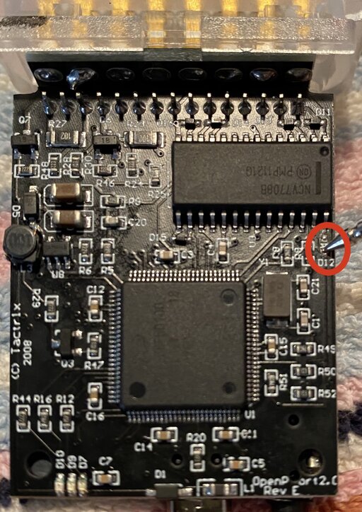

На моей картинке выше выделила в красном квадрате.Как в Монако это проверить? Это не 30 клемма как я понимаю, а 15
Отдал адаптер на доработку, проверить, прозвонить, пропаять. Отпишусь как заберу и попробуюРоманофф не хочу спорить но есть у меня такой экземпляр, работает в vediamo, monaco но не работает в ксентри, на нем все компоненты присутствуют но напряжение 0,35V если нажать на плату в определенных местах появляется 12 V и в ксентри все начинает работать.
При инициализации в ксентри когда 0,35V диоды переливаются и красный не моргает даже один раз сразу выбивает ошибку (те нет обращения к прибору).
Самое простое поставить монако и если напряжение правильное тогда косячная установка ксентри.
По такой же схеме сделано Проц тоже через резистор на конденсатор, все пашет хорошо уже пару лет точно.я доработал немного по другому -
Параллельно к С8 допаять керамику 10мкФ,
ЛМ-ке на 1 и 3 ноги электролит 100х25
R1 заменить на 513 ( можно 473)
R3 заменить на 104
R19 заменить на 152
R31 и R37 заменить на 472
R41 заменить на 104
53 пин проца через резистор 10к на С12
всюду работает и весьма шустро
результат сфоткать не могу, нет фотика такого, а мобилкой фигня выходит

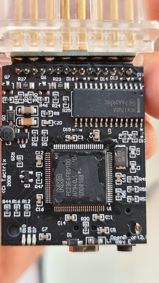

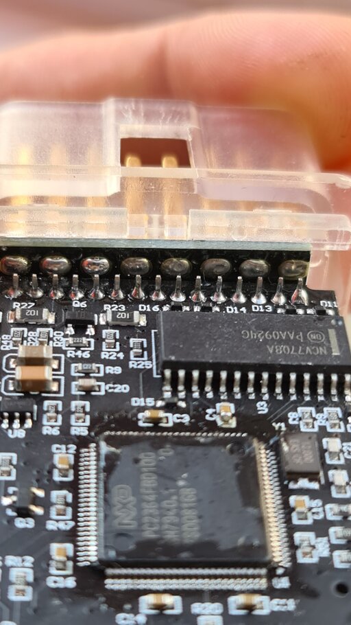

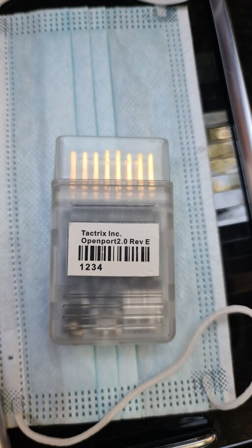

всем привет! Решил тоже доработать свой старый tactrix openport2.0:Параллельно к С8 допаять керамику 10мкФ,
R3 заменить на 104
R19 заменить на 152
R41 заменить на 104
