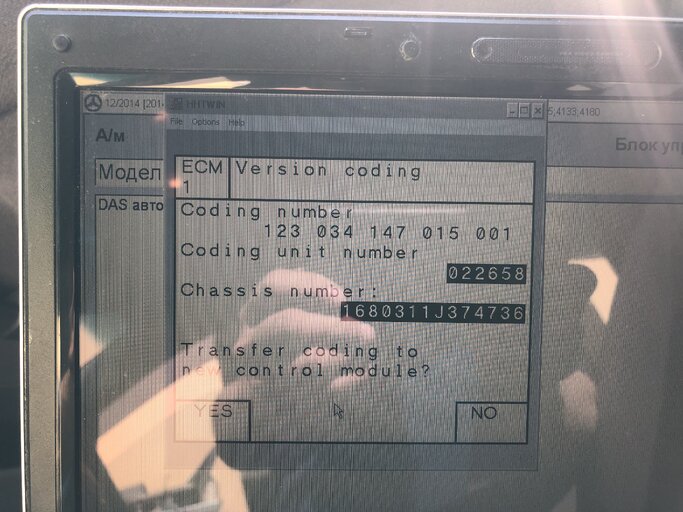

Выбираю пункт 2. Стирается кодировка. Потом выбираю пункт 1. Предлагает ввести код вручную, но обратил внимание что не все нули, а в четвёртом блоке есть двойка. Ввожу новую кодировку, но ругается при сохранении. Тем не менее говорим сохранить и в итоге в последнем блоке получается 001 вместо 000.
В итоге с этой кодировкой работает только лимит (хотя переключатель без лимита).
Пробовал вернуть старый код, всё тоже самое, в последнем блоке сохраняется 001. Делал несколько раз, всё-равно 001. Что может быть не так? Код не подходит? Или диагностика?

Так в последний блок почему прописывается 001? Я даже с эбу вытащил 53 пин (переключатель лимита). Но в диагностике видится lim - on, круиз - off.
А вы можете глянуть что по 123 034 147 015 001 этой кодировке получается?
Нет таких в списке.

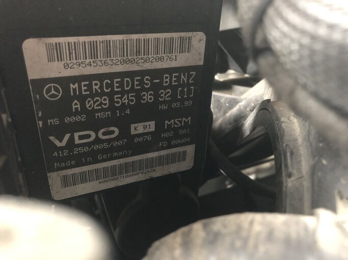

На фото шильда блока, хотя она ни о чём не скажет.
