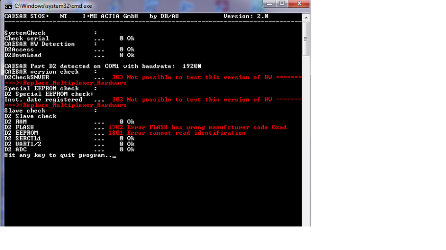

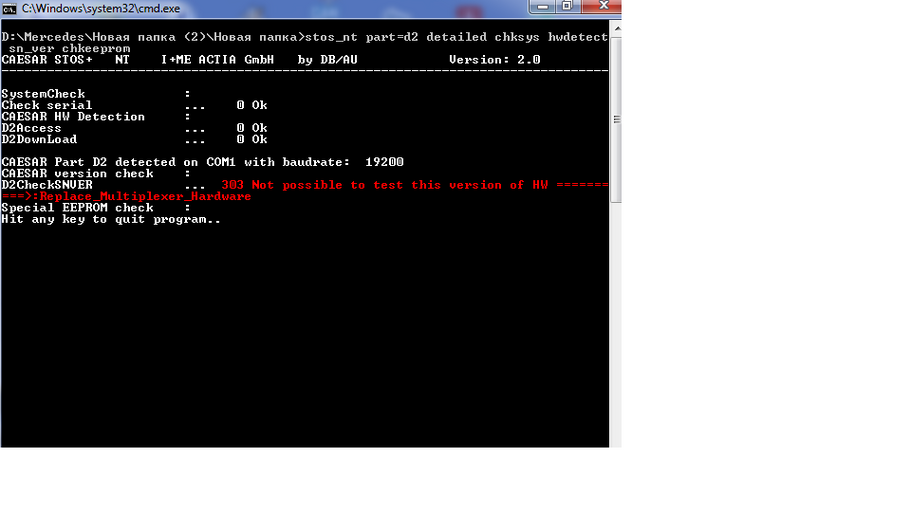

PART_Dнет ли у кого дампа с С3 pic12f509 для сравнения или проверте мой что то не определяется мой кирпич
походу вы просто вообще не в теме, зачем вам все это? Для веди нужна лицензия или отлом что бы программа увидела кирпич, не понятно какую версию вы поставили? Где тест цезаря? Зато сразу дайте дамп, зачем вскрывали бошку и вычитывали пик?
короче муть какая то
все заработало )))) проблема была в FTDI перепрошил адаптер и всё определилось ))) теперь подскажите нету выбора контакта диагностики в МЕ20 что поправить надо
