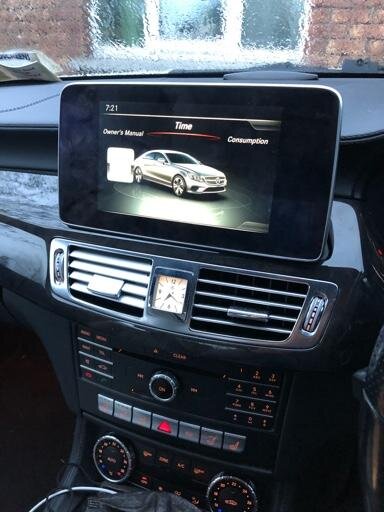

было а20 самый простой. экран маленький беэ нави
panasonic model BR218. а сщас митсубиси и экран большой поставил

а вот что вижу на хентри сейчас
по вину стоял NTG4.5, с 5*1 - разная распайка разъёма где CAN.
если ничего не переделывали - через ксентри тоже не должно подключаться, если переделали, то должно оба варианта работать и подключаться.
