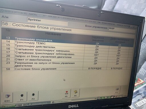

Здравствуйте,возникал такая проблема у отца на бусе,бывало не загорались свечи накала,а на приборке EDC и прочее,пару раз выключал и включал зажигание-все работало,вчера утром завёлся,поехал по делам,приехал-не заводится.
По стару сделующее что нашел.
Иногда не видит блок по кан шине,только тогда когда свечи накала тухнут.
Можете пожалуйста помочь?

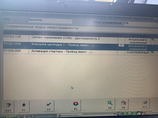

обрыв форсунки пишет... вы кнопку F3 сами нажать можете? там программа для людей способных прочитать и сделать как написано...
проблема с пропаданием мотора пропала?
Да я могу нажать,просто фото сделал на превью,все таки получается проблема была либо в контакте предохранителей,либо в реле
по поводу форсунки,отец снимал вчера фишки и не защелкнул 1-ю
Машину завели,спасибо больше за помощь)

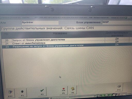

по картинке - нет разрешения от двс. если как ты говоришь, что связь есть когда свечи тухнут - значит проблема с питанием блока.
пишем вин. как вариант - проверить наличие доп сигналок, блокировок, если есть - батарейки в метках!

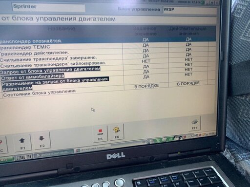

Так,почистил контакты там где фишки приходят в блок предохранителей под рулем,и под сиденьем поменял реле A0025422619 местами,свечи накала стали чаще тухнуть на приборной панели,до этого что бы словить надо было раз 20-40 повернуть ключем,теперь с 1-2 раза,но по прежнему на WSP не приходит ответ
Там 2 таких реле,только 1 в плашке с предохранителями,а второую просто на полу
не надо чистить контакты... контакты меняются, если они повреждены.
предохранители китайские (с тонкими ножками) - меняются на нормальные.
зачем реле под сиденьем менять, если реле в блоке A12? я вот тебе схему показал - тестер-лампочку в руки и вперёд.
добивайся что блок всегда на связи. износ может быть ещё в контактной группе замка.
как только на связи - начинаем искать дальше. второй ключ есть?
Ключа нету,там окись была на контактах

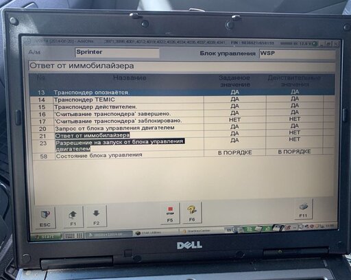

Сейчас сделующая картина
после того как контакты почистил
