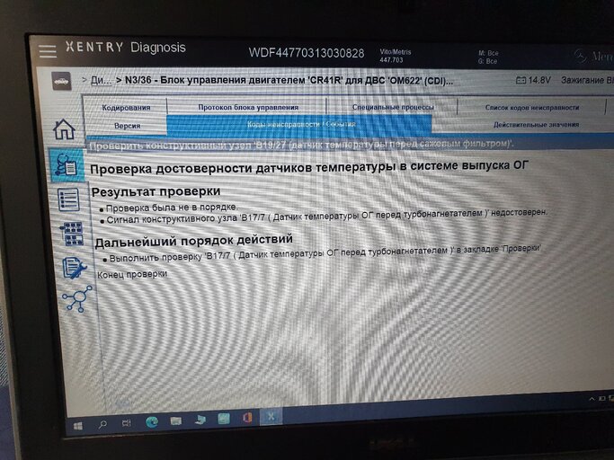

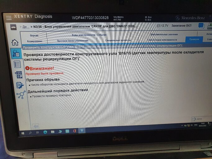

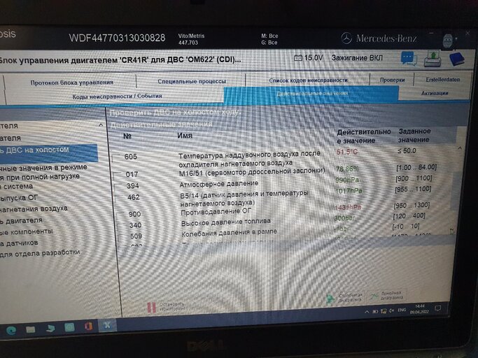

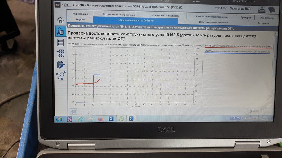

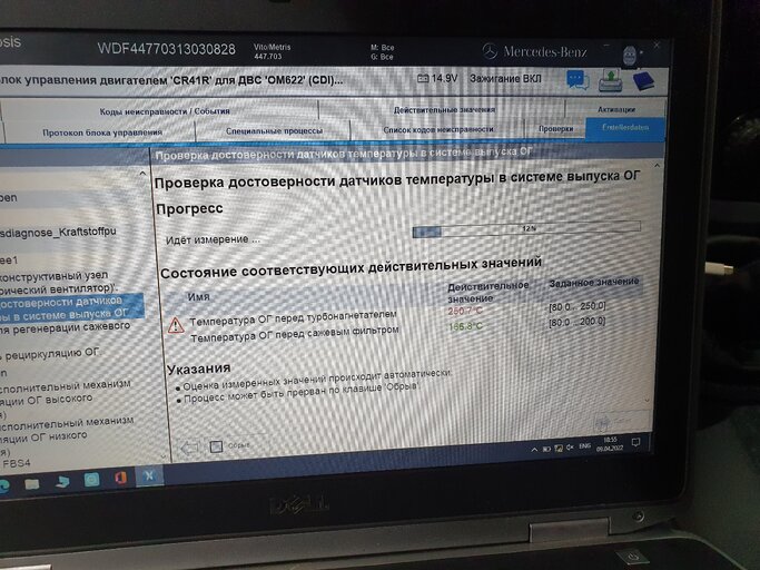

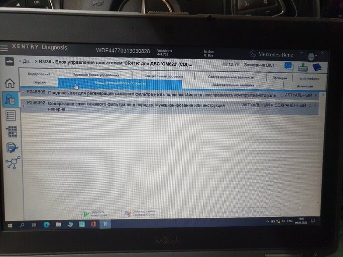

Приехал Vito 447 с ошибками: " предпосылки для прожига сажевого фильтра, не выполнены и вторая, Содержание сажи сажевого фильтр, не в порядке.
По проверкам по прожига сажи, показывает превышение температуры ОГ перед турбонагнетателем. Проверка датчика не выполнена и мотор глохнет. Также есть превышение давления в горячей части
В ручную, прожиг делать не даёт.
Забрался в Ведьму, сделал прожиг, но содержание сажи, не снизилось совсем.
В первый раз с таким мотором встретился, посоветуйте что-нибудь!
Может ли быть, что виной забитая сажа ?
Ещё, клиент говорит что снимал и чистил ЕГР
