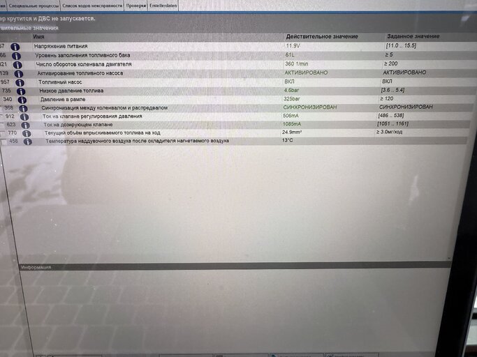

Есть спринтер (907) 19 год с OM642 и пробегом около 140ккм.
Ехала и вдруг пропала тяга, открыл патрубок на турбину и понял что она заклинила. Заказал новую турбу, поменял и началось…

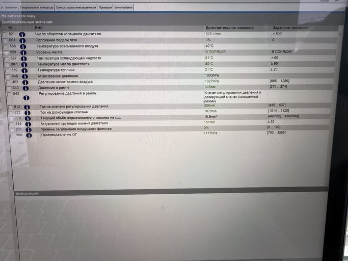

Долго крутит на холодную и запускается, далее работает на холостых ровно, прогревается до рабочей температуры и гоохнет. Потом что бы его запустить, надо раз 6 стартер гонять, опять запускается и глохнет через минуту. Если жмешь на газ, тут же глохнет на горячую.
Что было сделано:
Подключил xentry, по топливу вопросов нет, при прокрутке стартера и низкое (4.5)и высокое давление (320) нагнетается практически моментально но запуска не происходит, либо происходит если долго гонять стартер.
Снял патрубок от турбины к двигателю, не помогло, отсоединил окрутил выхоопной патрубок от турбины, не помогло, не поменялось ничего. Куда копать хз.

Нужно физически поверить низкое давление топлива после фильтра . Насколько я помню датчик давления стоит до фильтра.
Может, но, высокое нарастает моментом. По идее если бы небыло низкого, не так быстро росло высокое. Да и когда она глохнет, показатели все в норме, как будто с кнопки заглушил

Первый скрин на запуске (прокрутка стартера)
Второй скрин работающий мотор.
Причем когда он глохнет, прказатели не меняются.
