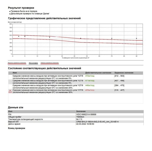

WDC1668231A189899. Пробег 280000.

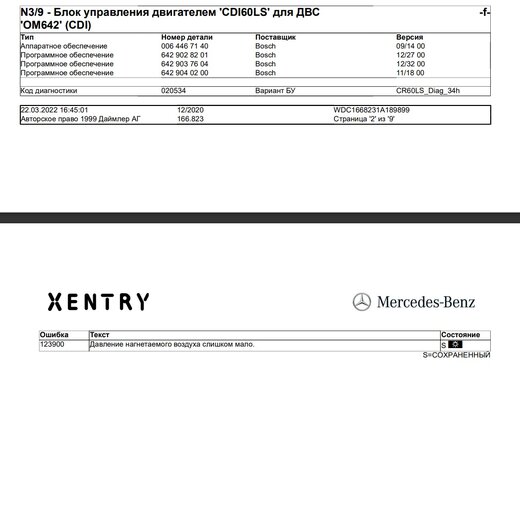

Очень редко при плавном старте, именно плавном, нагрузка средняя, проявляется ошибка по низкому давлению наддува. По ошибке, конечно, предлагает проверить герметичность - в порядке точно. при проверке сервопривода работает без нареканий... При проверке рециркуляции ог, после загрузки более 50% воздух выходит за границу... Программно отключил EGR, снял разъем - без изменений... Ремонт или замена турбины?
