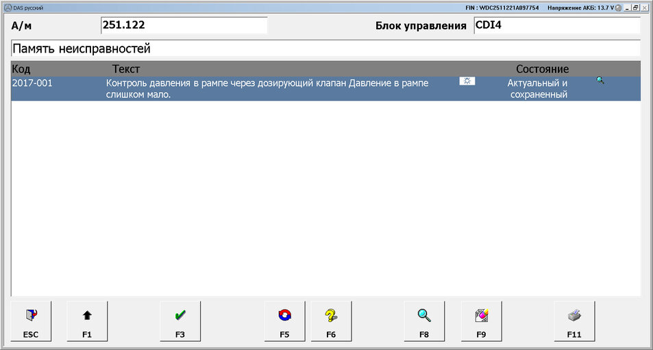

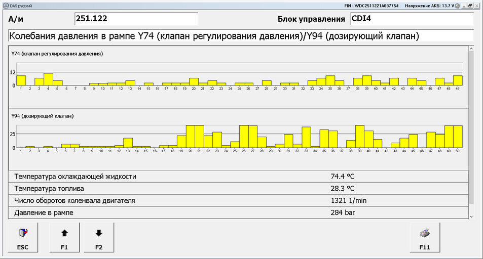

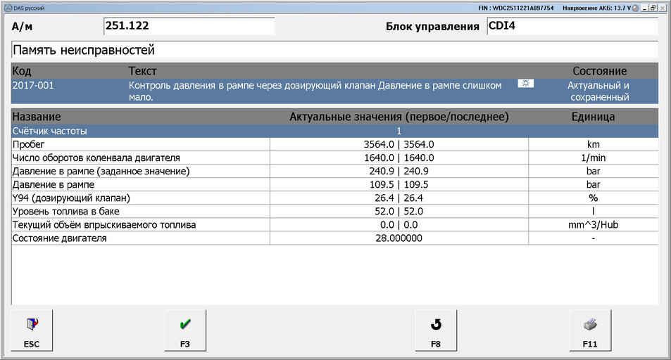

WDC2511221A097754 . Проблема возникает при сбросе газа в движении. Загорается чек и видно в значениях как проседает давление топлива в рампе до 100 бар примерно на секунду, а затем растет до нормы. Скрин с ошибкой в вложении. Был проверен контур низкого давления до фильтра и после, 4 бара. Ездил манометром подключенным к топливной низкого контура. Давление в норме и в момент возникновения проблемы давление есть. Заменил топливную рампу в сборе с регулятором (б\у) что не дало эффекта никакого. Подкинул тнвд с дозирующим клапаном (б\у) и опять ничего не изменилось. Прошу подкинуть мыслей. По работе мотора вообще никаких нареканий. Заводиться, едет нормально. При максимальном ускорении проблем нет.

и по ошибке и по колебаниям давления в рампе видно что проблема в дозирующем.

по рейке в пятницу отдал 222 с 642, не было никаких ошибок но при выходе на рабочую температуру мотор колбасить начинало, колебания -40\ +40 бар при регулировке через клапан в рейке и в смешанном режиме, при регулировке через дозирующий +\- 5 бар.
замена левой рейки проблему решила.
добавлю что колбасило только на ХХ а колебания такие были при давлении в рампе меньше 500-600 бар, выше колебаний не было

Так жалуется на контроль давления через дозирующий клапан, который на тнвд.
