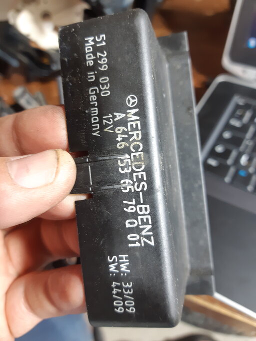

Номер реле не совпадает с каталожным, установлен с другого кузова. Цифровой.
Что сделано: подкинул аналоговое реле с нужным номером, свечи корректно не заработали

A6461538491 - реле которое должно быть (оно же было подкинуто с донора). Аналоговое.
A6461536579 q1 - то что стояло по факту
При замене одного на другое ничего не меняется.

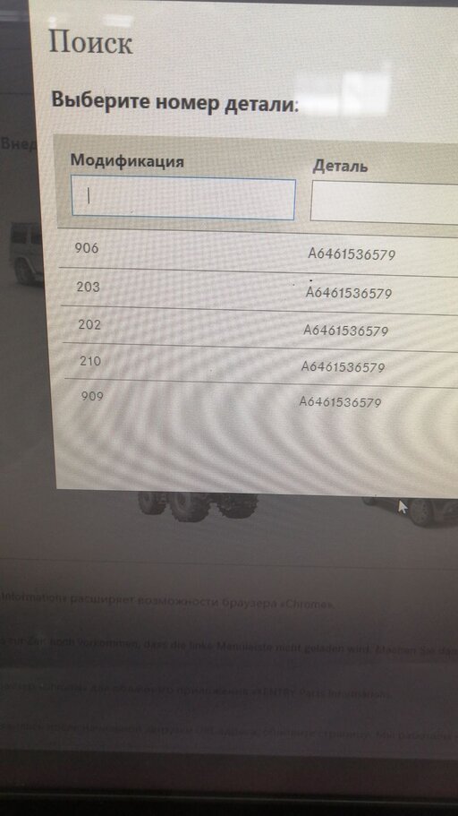

Почему правильное? Вот что должно быть и что стояло по факту.
машина-то какая?
оба реле - совместимые.
6579 заменено на 8491
Не увидел сразу сообщение.

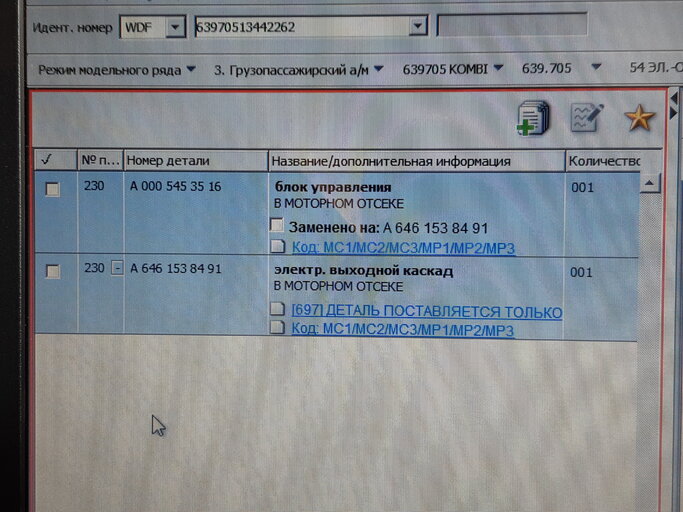

Это выходит новая реле покрывает сразу несколько типов старых релюх?
Есть скрин?

это замена прямая.
в каталоге для СТАРЫХ кузовов замена может быть не прописана, поэтому всегда можно найти номер в более актуальных кузовах, где будут замены. ну , и , замену тебе продавец автоматом пришлёт. последний мотор был на 909 спринтере с этим реле.
