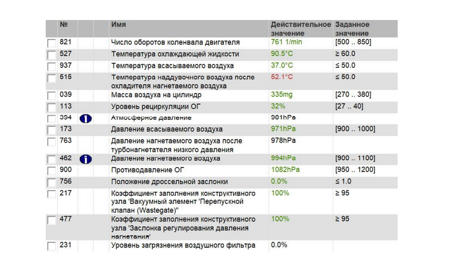

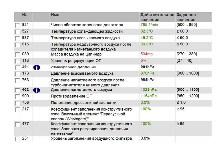

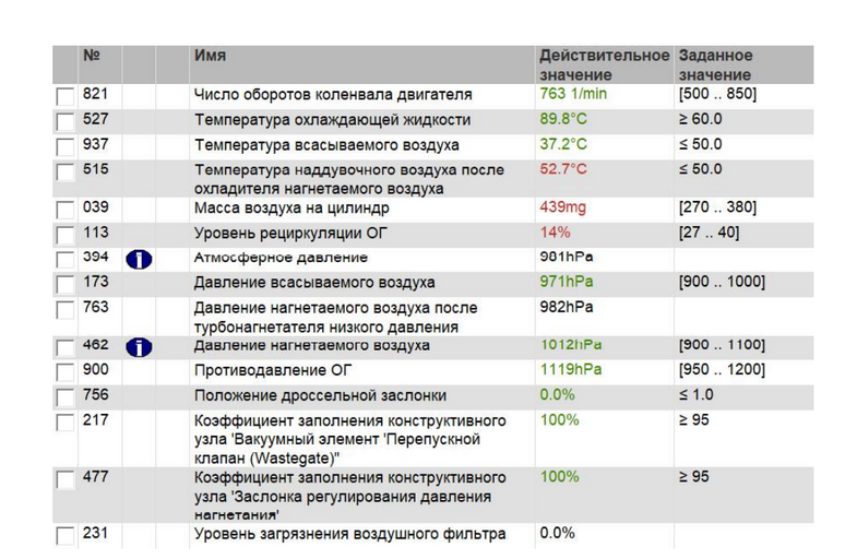

Автомобиль не разгоняется сразу с места. Присутствует ошибка по низкому давлению наддува. Турбина работает исправно. Герметичность присутствует. Вакуумная система в норме. Единственное что заметил, это проблемы с егр... К сожалению теста с фризами нет... могу сделать позже... Первое фото - без отключения егр на хх. Второе - на хх на драйве. Третье - параметры с отключеным егр. Сейчас глушу егр возле выпускного коллектора и постараюсь снять разъем с егр... Воздуха видно, что много... Правильный путь)?

Красным подсвечивает в скриншотах возможно из-за несоблюдения условий проверки

Судя по картинкам и фризу EGR вроде как и ни причем, заданное давление 2,98 реальное 2,07. Следов масла на коллекторе нет?
