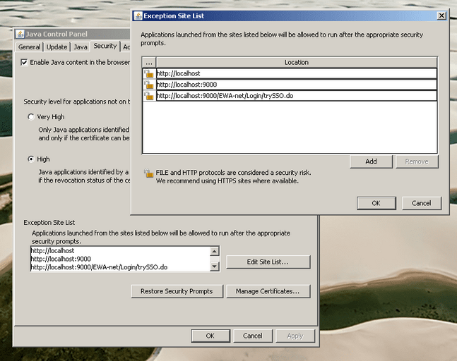

При каждом запуске вылетают банеры безопасности от java8 Update 162 (тот,что в загрузках от ewa). В настройках java убрать не получилось. Есть решение?
ставил галку больше не спрашивать
В том и беда, что при запуске EPC такой галочки на банере нет, только при запуске WIS есть.
В общем, еще раз поставил нужные галочки в Advanced, запустил EPC, поставил галочки в accept на банерах, более не выходят при запуске. Advanced вернул в дефолт. Спасибо за помощь.
В настройках jawa добавьте http://localhost:9000 в список доверенных.
Нужен скрин?
Это сделано с самого начала, иначе вообще не запускалось бы. При запуске виса появлялся такой же банер, но с иконкой больше не показывать. EPC запускается, но каждый раз жмакать подтверждение не удобно. EPC 11.2018

WinXp sp2, Jawa 8 Update 73, EPS 11-2018, WIS 2019
Ещё менял контроль учётных записей, далее запускал программу, ставил галку больше не спрашивать, после первого запуска возвращал контроль обратно, больше он меня не беспокоил.
