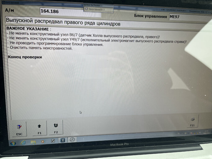

Периодически вылезает сохранённая ошибка P0015. Как бы оно понятно, проблема в магните (вероятно). Но когда проваливаешься в ошибку, старуха пишет ничего не делать и стереть ошибку. Так надо что-то делать?)
Цепь и сопутствующие менялись на официальный ремкомплект 15 тысяч назад. Обучение проходит.

дружище, в ошибке в первую очередь важно - состояние при возникновении.
Вы вообще спите? Мне просто интересно что хотели сказать разработчики стара)
Ошибка непонятно как возникает, можно месяц проездить без ошибки, а потом возникнет. Последний раз я ее стирал месяц назад, после этого проверял несколько раз и её не было.
Проблема тогда была в магните кстати, он залипал и плохо работал. После замены ошибка больше не появлялась.
Нет кстати, 0170. Магнит вообще не двигался, только после прочистки карбклинером начал болтаться.
