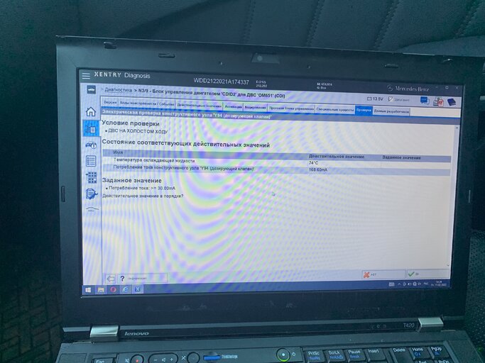

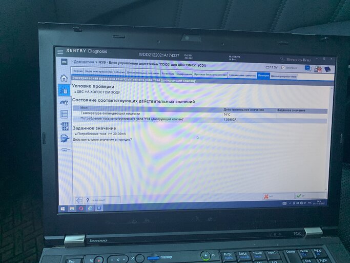

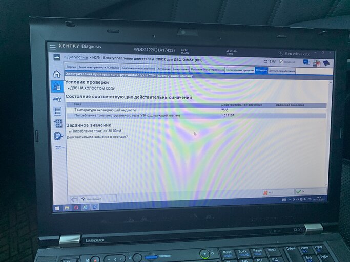

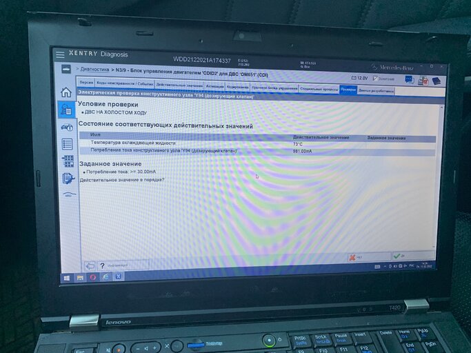

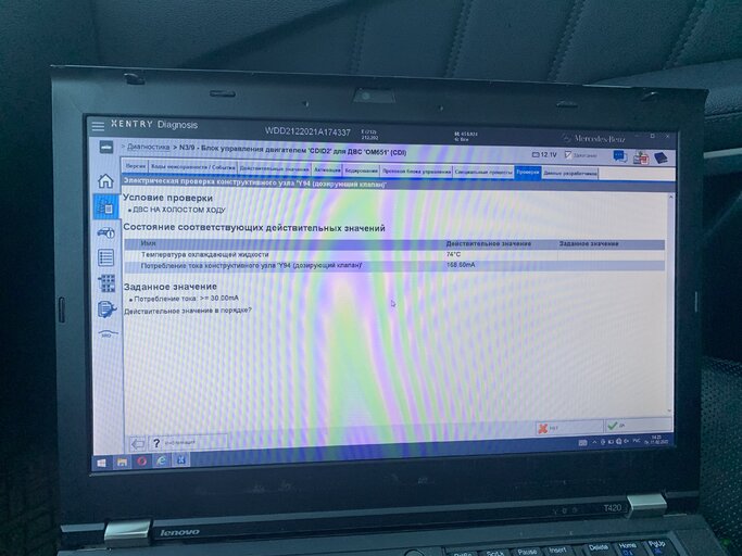

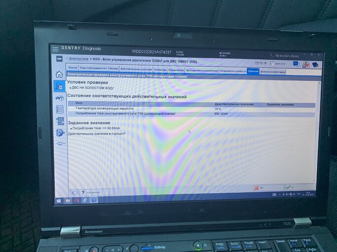

Извиняюсь за фото экрана, но так быстро действующие я заскриншотить или распечатать не успеваю. Это нормально что такие скачки на дозирующем?
1 скрин включено зажигание, не заведено.
Далее несколько фото поведения при холостом ходу, значения явно сильно скачут и отличаются от заданного.
Последнее фото после всех скачков ставится значение как в первом(видимо некое базовое) и все далее ничего не меняется.
