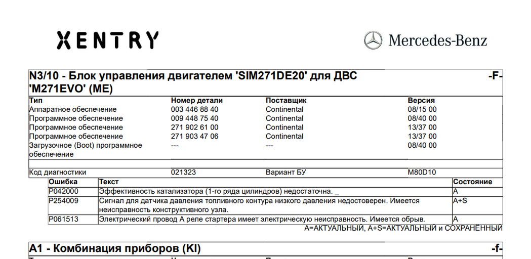

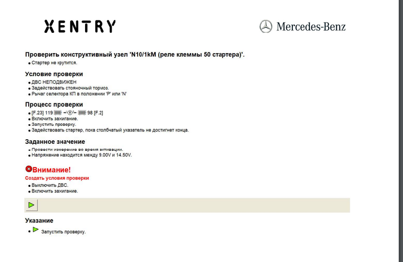

Всем привет! При запуске ДВС происходит вращение на секунду, ДВС не запускается... Клемма реле отстреливается. На катушку реле приходит питание и масса, но как заметил на секунду, нет постоянного питания или массы. Если замкнуть реле вручную, то ДВС запускается идеально. Подавал на фиолетовый провод питание принудительно не дало эффекта, так же подавал постоянную массу, тоже не дало эффекта. В б\у ДВС есть актуальная ошибка... Проводку прозвонил и на целостность и на замыкание - все в норме... SAM подкидывал - ситуация не изменилась...
P061513 Электрический провод А реле стартера имеет электрическую неисправность. Имеется обрыв.

Ошибка когда возникает? Схему реле смотрел? Чем управляется?
Реле подкидывал?
Контакты на блоке Мотра и предохранителей - проверялись?

Ошибка возникает при повороте ключа на запуск.
Реле управляется фиолетовым проводом от б\у двс с 23 пина разьема кузова и массой, а вот что должно быть постоянным, не знаю...
Реле подкидывал.
Контакты проверялись, чистились и поджимались.
Неисправность проявлялась постепенно, сначала 1 раз в неделю, потом два..., а теперь не запускается вовсе...

в вашем случае не могло быть ошибки по цепи реле стартера.
посмотрел ещё раз схему, почему-то не найти куда идёт 6I.4 выход с реле. на рисунке 271 моторника он не обозначен.
А если N10/1f7 выдернуть и на ключ на старт, реле стартера также через секунду отрубится с ошибкой?
Тут больше похоже на отвал управляющей микросхемы в блоке движки. На M272, M273 популярная болячка
