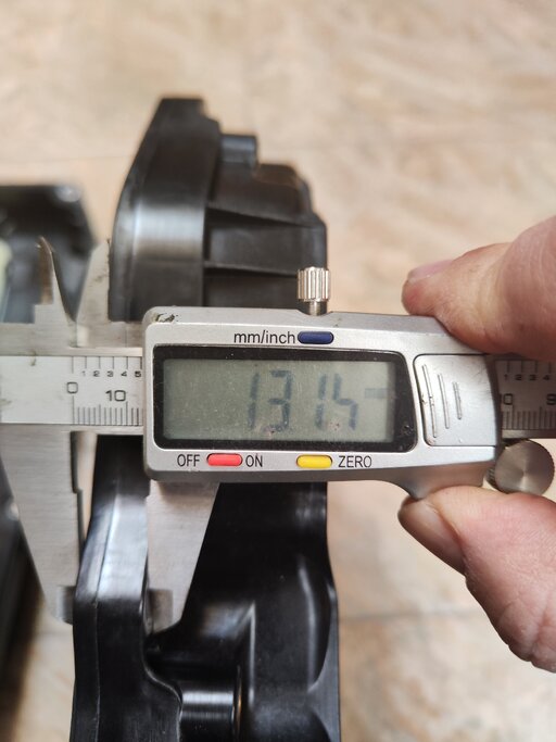

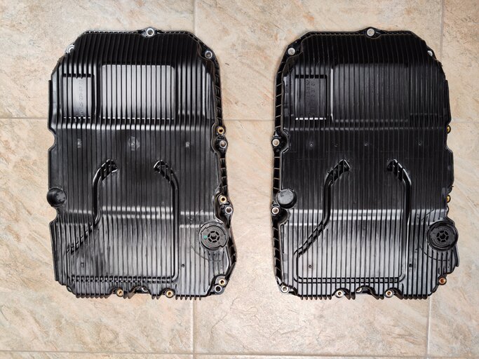

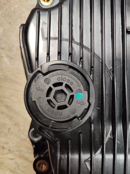

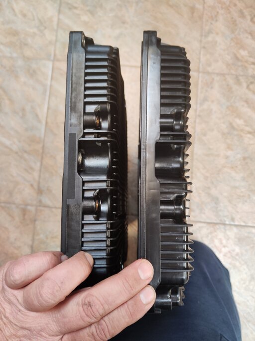

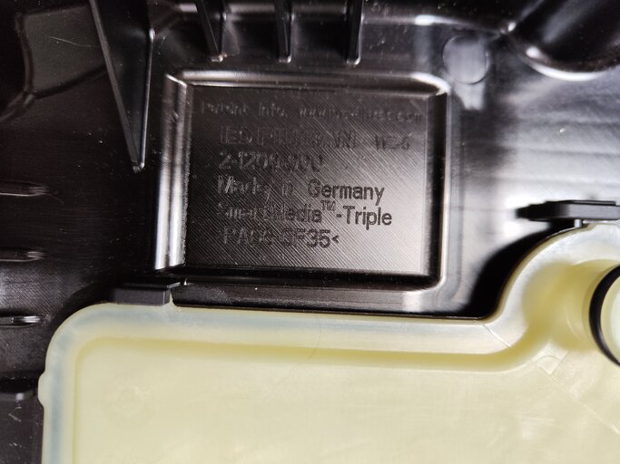

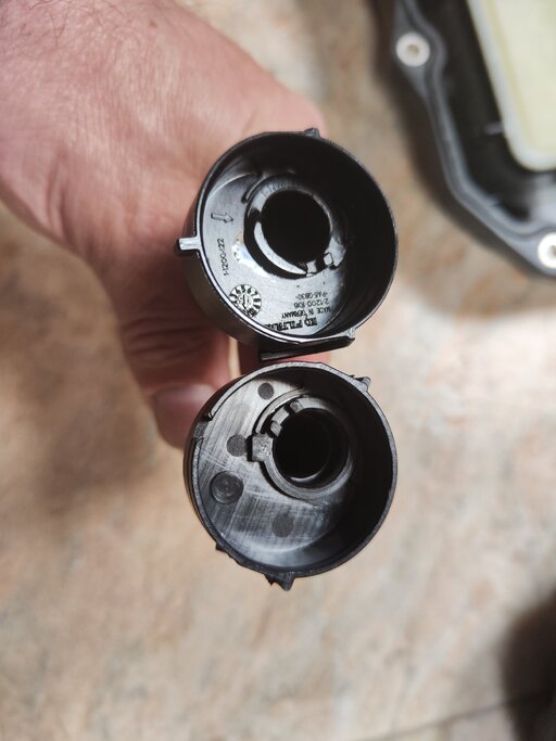

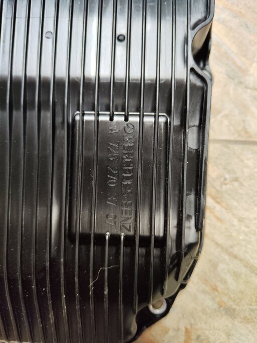

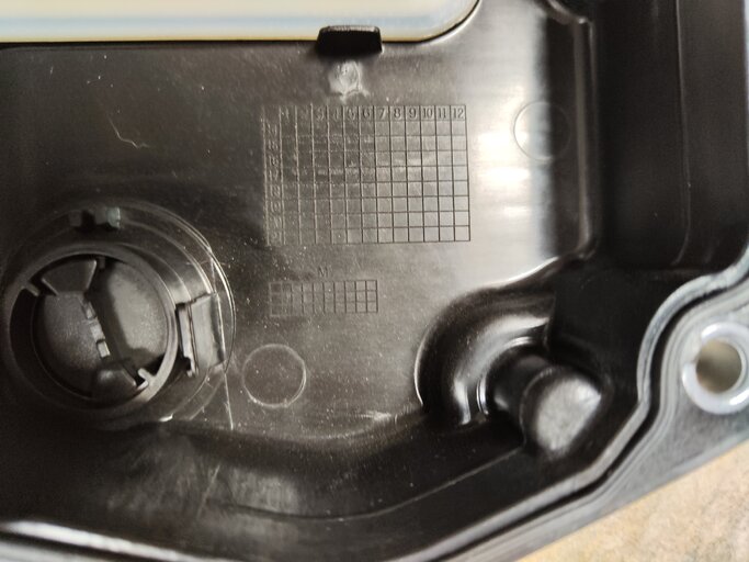

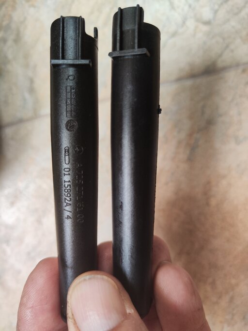

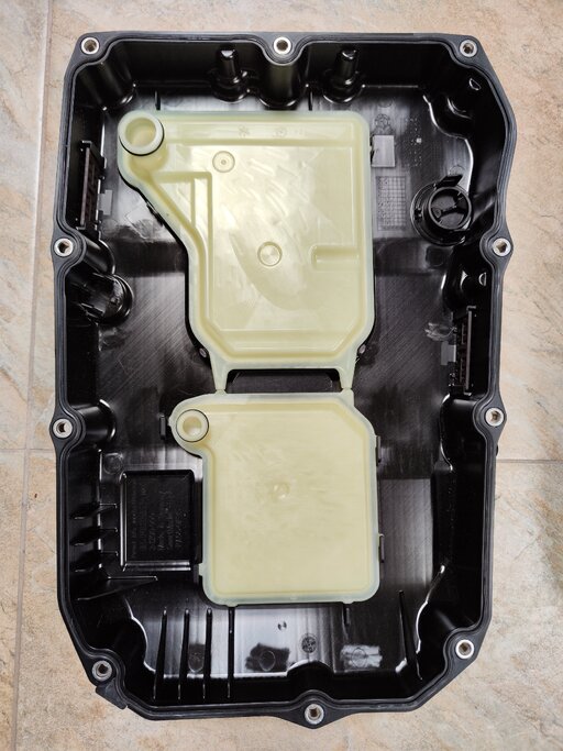

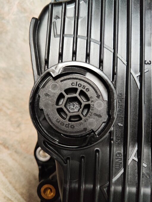

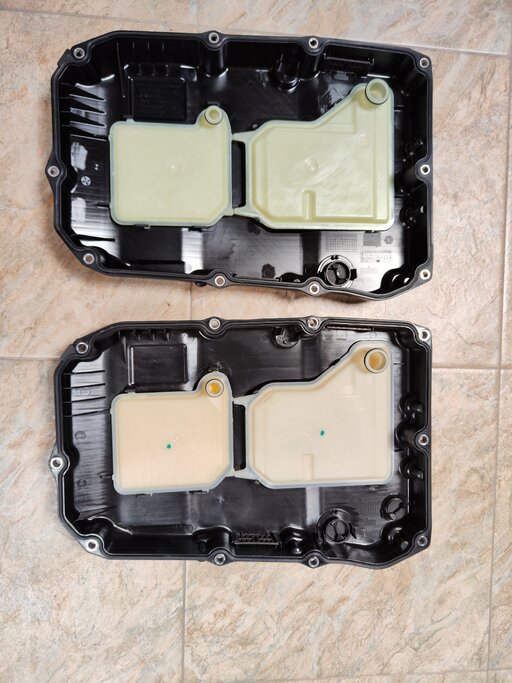

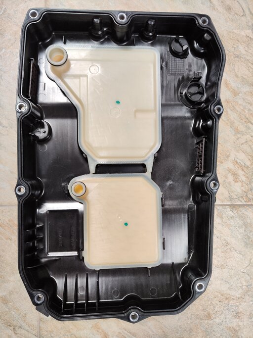

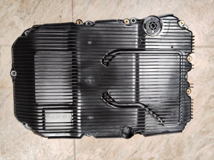

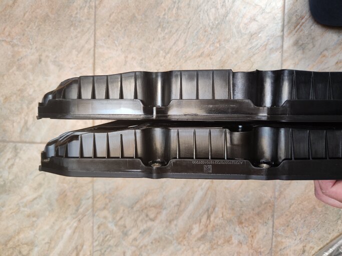

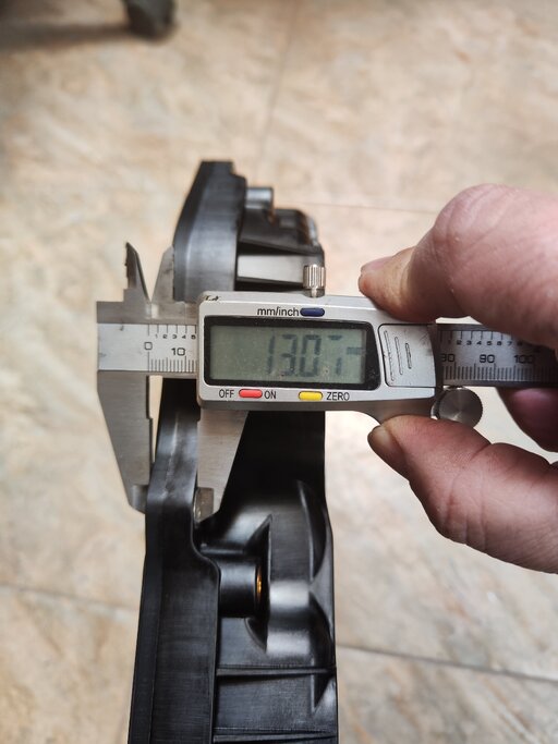

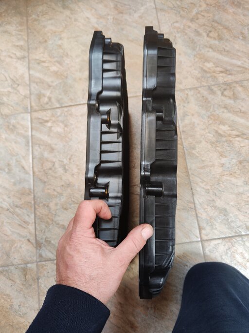

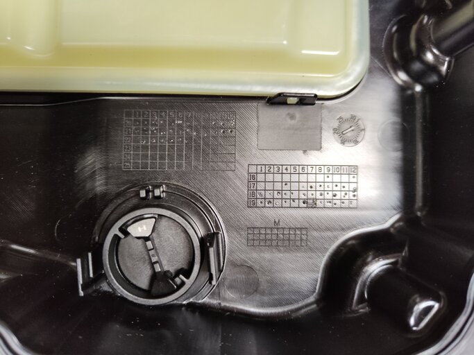

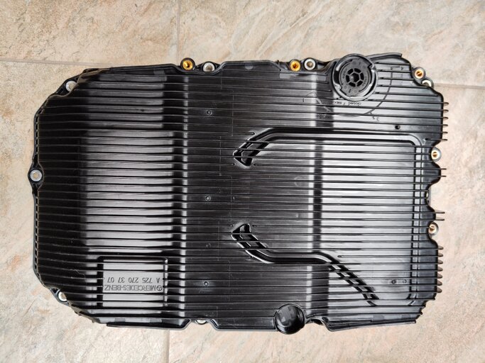

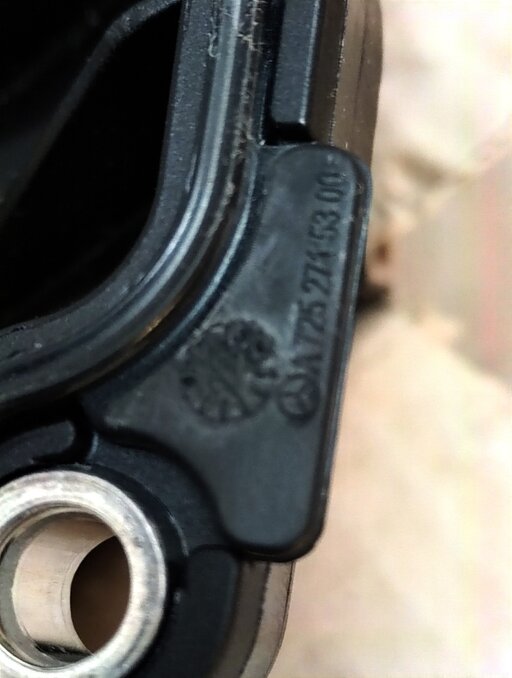

Самое любопытное во всей этой истории с тщательными фото одно, что человек как раз таки выложил фотографии к сравнению, "аналога" и "подделки", а не оригинала и "подделки". Аналог, он и в Африке аналог, по первому визуальному осмотру все будет понятно, а вот "подделка" от оригинала, отличается кране сложно. Пару пунктов и встречных вопросов:
1. Что в данном представленном "оригинале" присутствует на язычке прокладки....? (Я либо не вижу, но на двух фото увеличив там ,пусто, а это говорит о подделке)

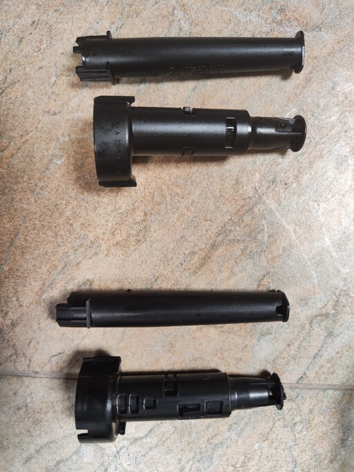

2. Переливные стаканы также были в комплекте...? (в оригинале они поставляются всегда как отдельная позиция)

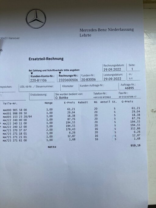

3. Наверное кстати самое важное, цена: для справки, средняя стоимость оригинального поддона для 725, это 250$ и выше. Самое дешевле что встречал, это закупочная цена в Варшаве, 180€, ну ниже просто не существует, может за исключением опта для дилеров. И теперь, то что вы видите на Авито, поддоны уже в продаже, в оригинальной упаковке, со всеми надписями за 6000-8000 тыс, и таких обьявлений чуть ли не сотня, где попадается пару обьявок по 30-34, визуально на фото тоже самое, как думаете, где подделка????
