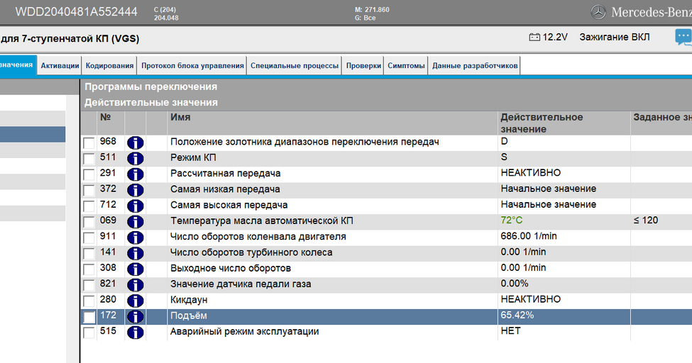

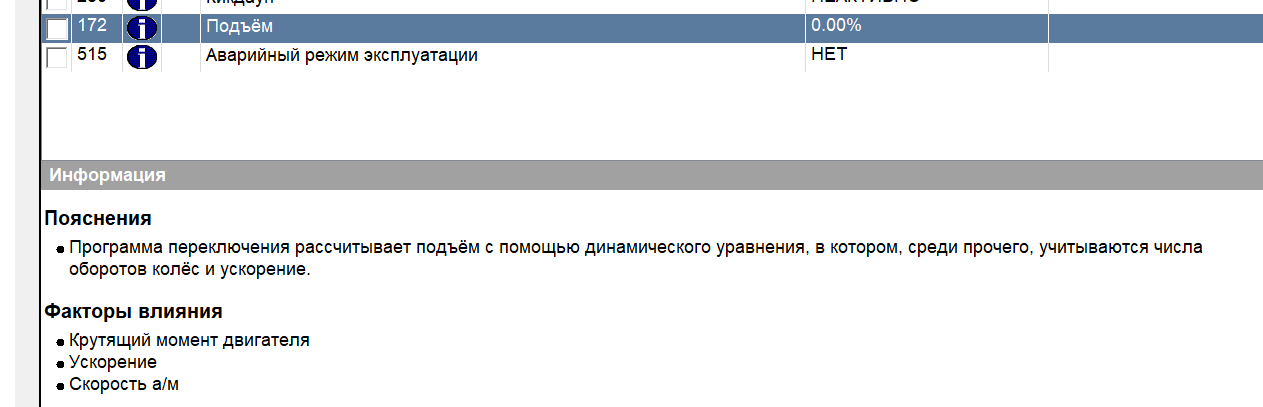

То вообще как по маслу переключает, то слегка ощутимо. Адаптации сбросил, в ручную не обучал, стало как и было. В целом жалоб нет. А сегодня заметил "подъём" скачет от нулевых значений на 65. Может это как-то влиять? И, что определяет это значение в переключениях?
