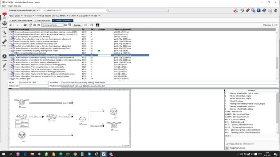

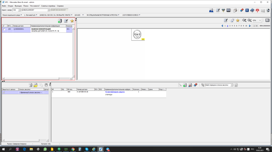

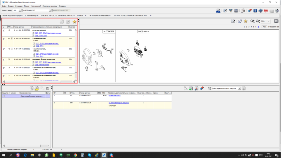

что на схеме в висе? что в EPC по запчастям?
открой EPC, KG 99, 136 - там посмотри список. потом WIS галочка - доустановка и поиск этих работ. там всё будет написано - что менять, что не менять.

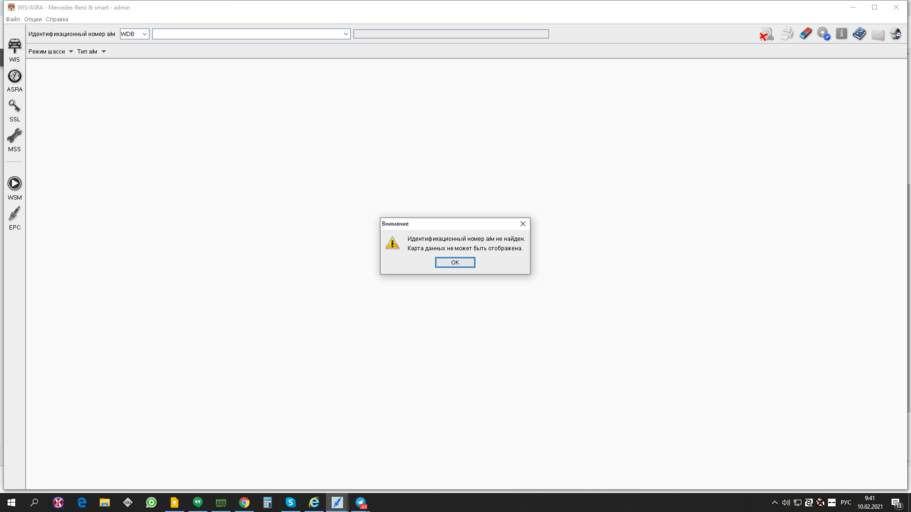

не вышло (
все что нашел в wis по подогреву руля.

вопросы о том, как пользоваться программами. можешь задать вопрос там для каждой программы - КАК найти, и ЧТО не получается. на своём примере.

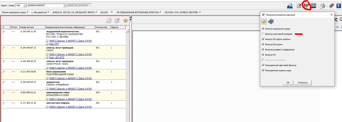

Так в ЕПЦ не 99/135, а 99/136
Ну и фильтр окончаний номеров отключить)
Просмотреть вложение 6230
