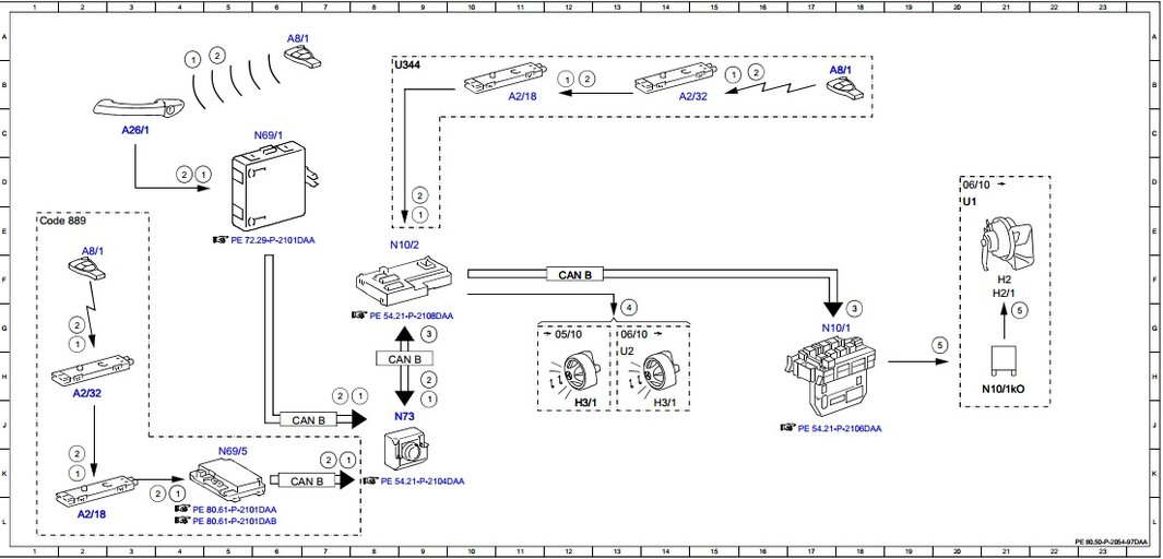

Откройте вис и посмотрите функциональную схему паники.
Не силен в этом, но если правильно понял, то, согласно легенде: u344 - для всех авто, кроме оборудованных keyless go, а u1 - для всех, кроме рынка Америки. Т.е. мой случай. А идет все ключ - антенна - усилитель - задний SAM - сирена. Но в занем SAM предохранителя отдельно на Panic вроде как нет, а сигнализация у меня работает, т.е. сирена рабочая. Кодировки SAM копать?

копать в сторону сравнения с америкосом кодировок соответствующих и знакомых слов. может регион надо в замке менять - что не стоит.
Ну регион в замке менять точно не буду, но вроде как паника и для остальных рынков шла, если правильно понял схему/легенду. Что работает и по ИК-каналу тоже увидел, завтра попробую через него. В Xentry помню только настройку региона сигнализации, но судя по всему в Америке она на гудок сигнала идет и принципиальной разницы в вопросе режима паники не имеет.
