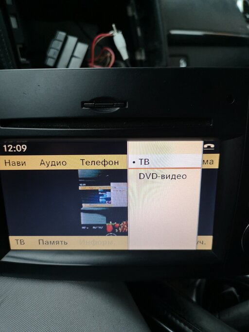

Подключил Dongle q1, для дублирования экрана телефона на команд. Иногда щелчки пропадают, на короткое время

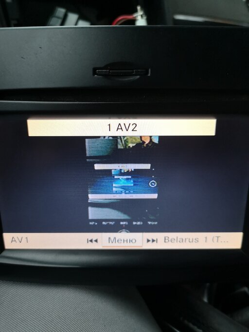

В ТV тюнер активировал входы AUX 1 и AUX 2. И даже если отсоеденить Dondle q1 от TV тюнера, щелчки все равно остаются. И почему то только на входе AUX 1, 2

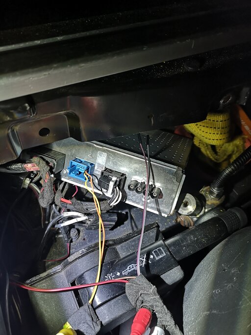

Все подсоеденил в синюю фишку, на фото только видео вход 1,7 пин, аудио 3,4 и 9,10
провода надо экранировать

Добрый я сделал по другому. Спомощью компьютера надо запрограмировать вместо тв тюнера aux видео. Подсоединить видео на 1 и 2 контакт на фото. А звук я подсоеденил к aux который в бардачке
