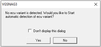

подключился!
ошибка ProgBlock: 20441 только на б/у плате. - Она закрыта на программирование, на столе уж точно.
Новая плата готова прошиться но CBF не знает Variant платы

Все получилось. Помогли со свежим cbf. Плата прошилась на столе. Сделан клон с б/у платы на другую б/у. На авто еще не проверил. Но 99% успех. Всем спасибо.
ну и здорово! Да, интересно чем клонировал, может и cbf закинь заодно если у компа ещё
Программатор я свой точно рекламировать не буду, тем более он не оправдал своих ожиданий. Клонирует он только если номер боша одинаковый у плат. Номера боша на плате нет. Номеров по бошу думаю не меньше 50. Шанс найти 2 платы с одинаковым бош номером нулевой. Об этом продавец девайса умолчал.
Программатором удалось перенести епром и на этом спасибо.
Дальше бубен и в пляс.
По данной теме - да, реально прошить 725 плату на столе без замка, згв и т.д. используя ведиамо 4 пастру.
Решение - свежий CBF + подготовка платы + бубен для ее пробуждения.
