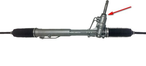

Рулевая рейка w204 дв M271 Течет верхний сальник
Mers
Кто нибудь знает маркировку?
и можно ли ее поменять не снимая рулевую рейку?
Пальцем покажи какой по валу?
Маркировку вроде нашел и на сальник и на комплект
Cальник верхний SL00663 и куча замен. Ремкомплект
ME 9030 KIT есть и другие...
Возможно его сверху поменять?
маркировки рейки A2044604300, A2044605300

Сальник стандартный, подобрать значит можно. В оригинале нет.
"Этот размер считается стандартным?) 20 30 5/6
Инфа верная? что б не вводить в заблуждение тех кто прочитает
И возможено его сверху поменять не разбирая не снимая полностью рейку? мастер сказал что его возможно сверху снять но точно не знает
Рейку снимать в любом случае надо, если ни разу ни делал отдай людям . Сальник ни только по размеру подбирается но и по типу. Скорее всего будет фирмы ZF. Можешь найти в магазине где сальники на рулевые рейки продают. Размер стандартный , сейчас ни помню уже . Стандартный имеется ввиду что почти на всех рейках мерс бмв этот размер . Так же нужна будет хорошая оправка , для запрессовки нового Сальника , возможно нужно будет выпресовать подшипник под сальником , но ни на всех рейках это требуется , какая именно у вас надо смотреть . Проверить люфт подшипника , а самое главное мелкой наждачной шлифануть место на валу где рабочая кромка сальника , вобщем есть много ньюансов. Как в разборке сборке так и в регулировке . Так что отдай людям кто этим занимается .
