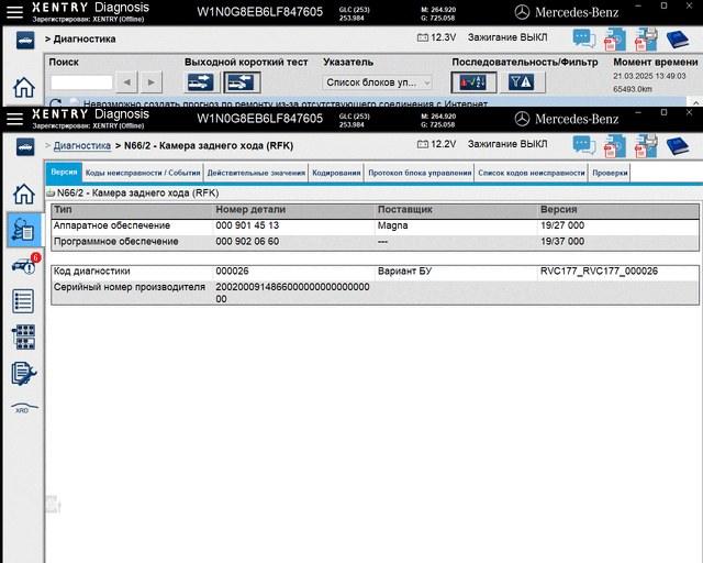

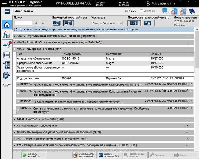

1.gif2.gif3.gif4.gif5.gif6.gifНе работает камера заднего вида якобы после кодировок LAUNCH .Что делали конкретно не известно. При включении задней передачи камера открывается и выезжает но на экране появляется черная заставка с надписью сверху, система не работает. Ошибок сразу не было, но после попыток изменить кодировки появилась ошибка по калибровке в камере. Обратил внимание на свежие софты в Голове NTG6

Калибровка мишенью делается, у вас и по слетело - какое-то повреждение памяти устройства. Врядли там зашить , закодировать и откалибровать получится.
Я вижу такой порядок действий. Попробовать пролить камеру текущей прошивкой и посмотреть что будет.
на одной фото - нет софтов, на другой есть. дохнет... попробовать можно, но лучше всего на бумажку заранее выписать кодинги и софты..
потом уже шить и кодить.

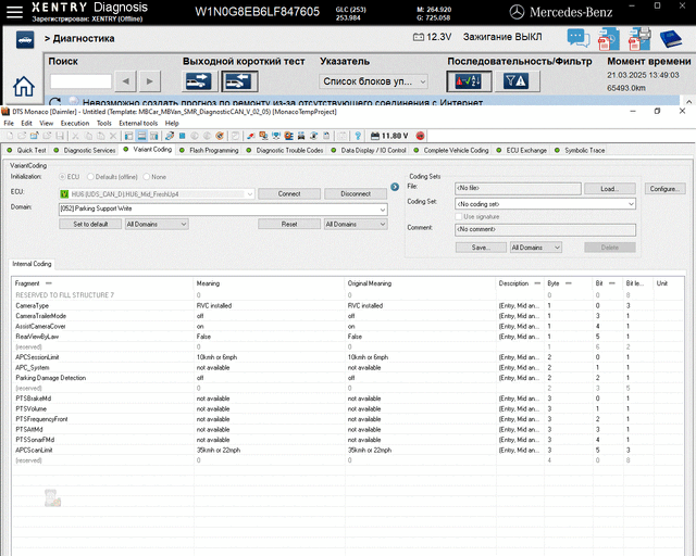

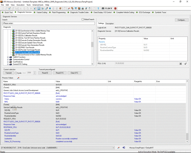

статус калибровки можно через дтс выставить чтоб не калибровать.

Камера даже не прольется, у вас она айденты не отдает. Пробуйте шить её, но скорее всего, ничего не выйдет
Продолжаем. Привезли новую камеру По ней ошибки и данные на фото. Пока нечего не делал, вопрос. Камера должна новая хотя бы что то показать , так как экран при активации дтс становится черным и такое же сообщение (система не действует) На новой камере hw sw такие же как на авто.

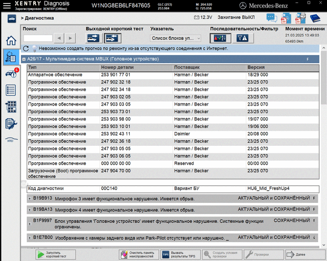

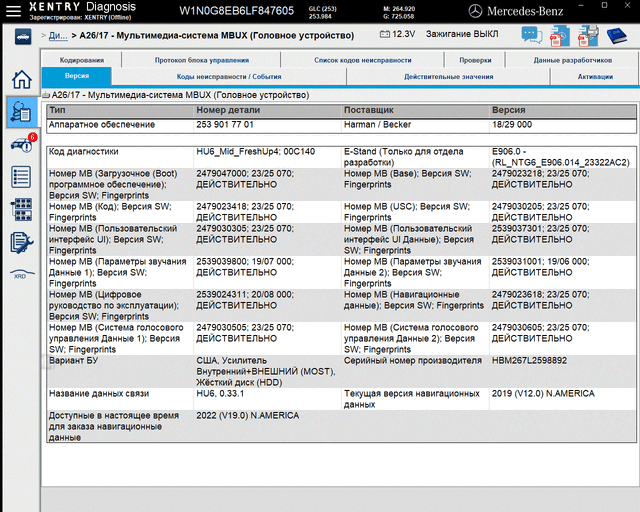

Увидел тему о проблемах с камерами на HU6 на последних прошивках. Так как в авто на HU6 c последним софтом, может это мой случай. Тогда как правильно подобрать софт и чем можно прошить, из оборудования есть SD connect без DO ip и VCX SE c лицензией пасстру и мб. В последнем сообщении темы о проблемах камер из за софта есть номер исправленного бута.new.jpg
по ошибкам - камеру шить, кодировать и калибровать шаблоном. в чём вопрос? кодинги и софты у вас есть, шаблон - доступен.
Я начал сомневаться что дело в камере. Перенести кодировки я думаю смогу со старой но нет шаблона.
