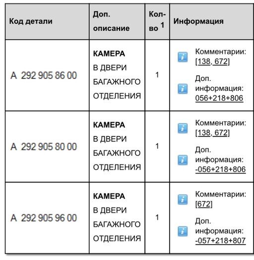

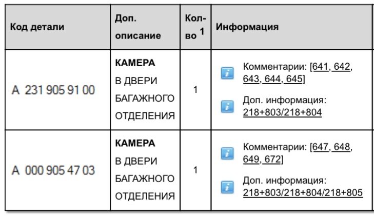

Ну тогда рыбий) перепутал с широкоугольным режимом. Линии изначально были, когда перекодировал пропали. У меня все работает, ошибок нет, просто изображение на дисплее вверх ногами показывает и объекты которые слева от меня, на экране справа. Камера, которую поставил была со 166 вин с него WDC1660741A280421
Странно, но по этому вину в каталоге бьется совершенно другая камера, с другим номером.

Это лечится? Или что-то не так в подборе запчасти? Номер брал со старой камеры. По каталогу, есть еще 2 варианта.
