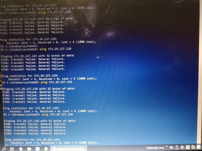

какой IP адрес на компе вводишь?
172.29.127.119 - IP компа

Нет, но при подключении этого кабеля от этой же диагностики к другому LAN оборудованию, кабель видит и сеть поднимается

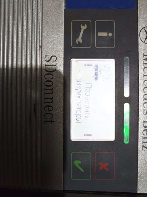

Что на экране прибора? Прибор не используется надпись после включения есть? Фото.

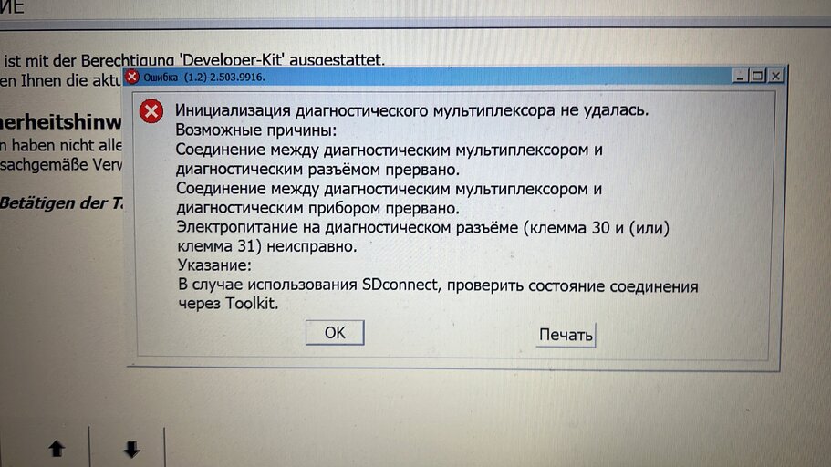

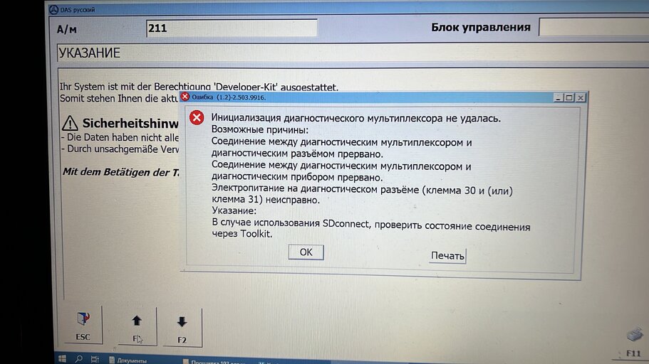

Друзья , помогите пожалуйста. Пропала связь с мультиплексором. Однажды уже было такое, отключал все в брандмауре и проверках. В этот раз не помогает 64C20B51-9ACB-4AB4-BBC7-805CFD918E3B.jpeg
