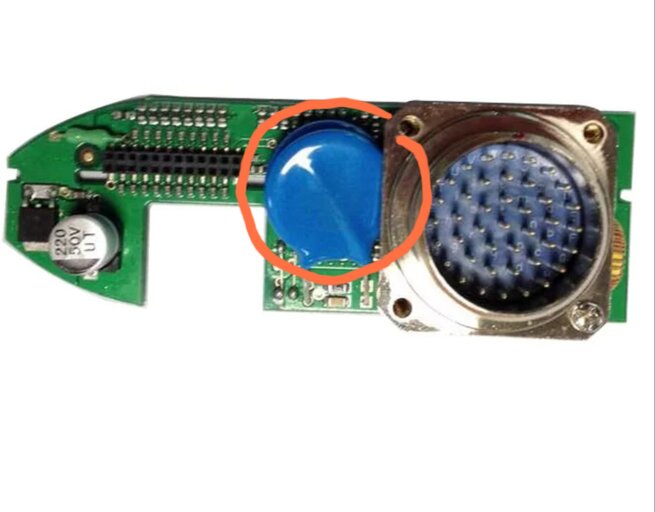

Подскажите,пож.. номинал и назначение в приборе этих элементов, у меня они отсутствуют.

Похож на варистор, защита от перенапряжения, с номиналом определиться несложно.
это защита от перенапряжения >35в. для того, что-бы она работала - помимо этих элементов должен быть правильный 15A предохранитель на входе.... да и остальная электроника должна работать на этих напряжениях.
B72220S1300K102
вам, с грузовиками вааще критично китайской фигнёй пользоваться без нормальной доработки ВСЕГО питания.
можете поставить для успокоения (уже написал выше, что должны и другие компоненты соответствовать, иначе это не работает.)
