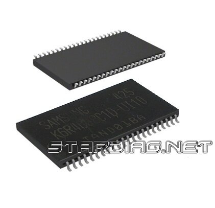

Всем привет. Перестал работать SDconnect китаец. Через SDtoolkit тест проходит, все обновления загружает, связь с ноутом стабильная. Ксентри определяет напряжение борт сети, иногда успевает выхватить VIN, дальше ступор, CAL830. Инициализация по CAN не идет. Внутри все пристойно на вид, отмыл на всякий спиртом платы и пропаял феном RAMки, помогло на день. Результат SDtoolkit
В какую сторону копать дальше?
