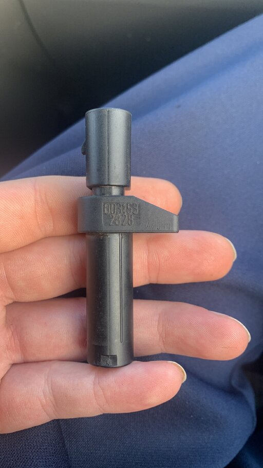

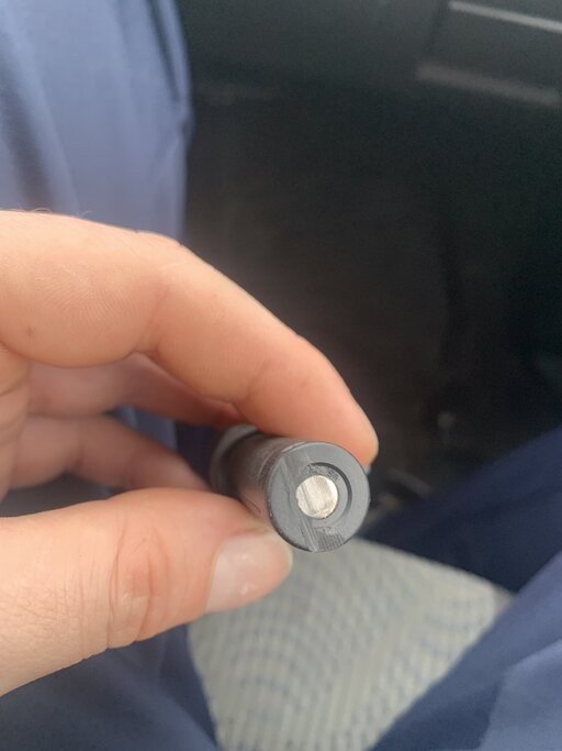

Подскажите проблема датчик коленвала съедает, мотор не тянет ошибка p0335 ДВС м111951
Z Zaxar19 Новичок Апр 7, 2023 #1 Подскажите проблема датчик коленвала съедает, мотор не тянет ошибка p0335 ДВС м111951 Вложения 70A291A1-9747-4992-822B-E2E00A620715.jpeg 967.1 KB · Просмотров: 33 23D624D9-BEDB-43FF-BB20-3DB138739641.jpeg 1 MB · Просмотров: 33
Artem Gerasimenko Постоянный Апр 8, 2023 #3 Andrei сказал: Шайбу подложи Нажмите, чтобы развернуть ... Терять сигнал будет , задающий рихтовать/менять
iammotor Завсегдатай Апр 8, 2023 #7 романофф сказал: Просмотреть вложение 12333 поз. 17. должна быть шайба. Нажмите, чтобы развернуть ... Это не та шайба. Здесь какая-то предыстория должна быть.
KostYK Постоянный Апр 8, 2023 #8 Монтажкой крутили коленвал, как вариант. Было дело, правил на 163 как-то, можно подлезть через нижнее окошко.
