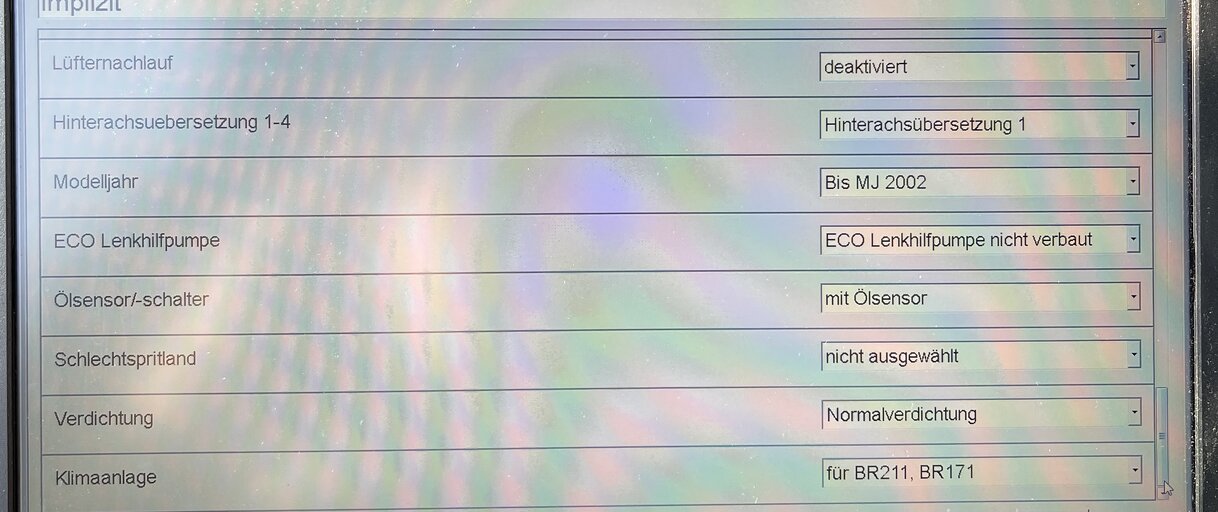

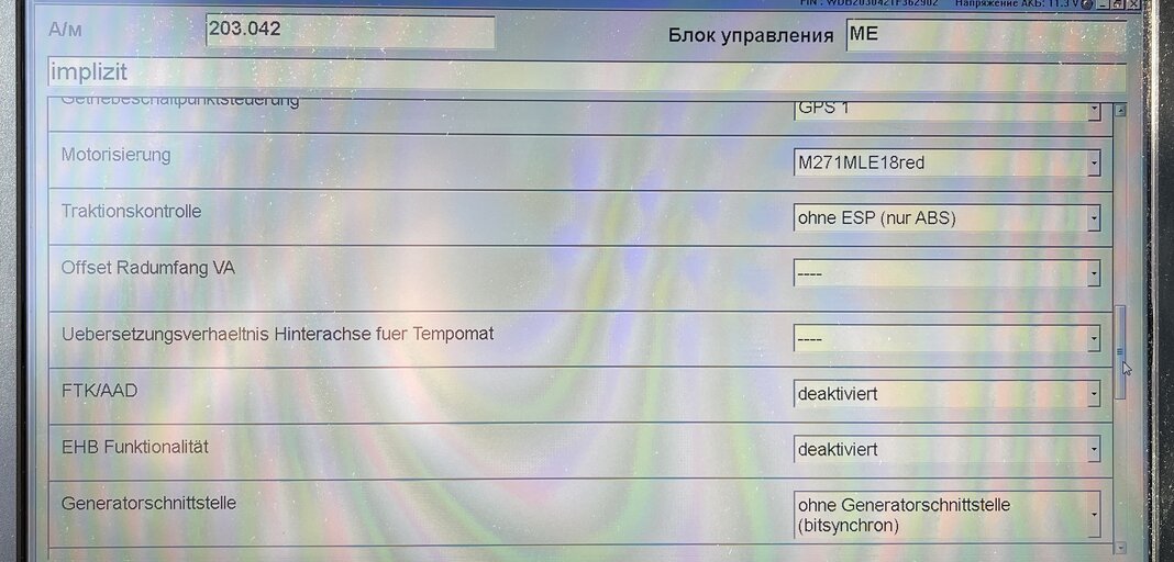

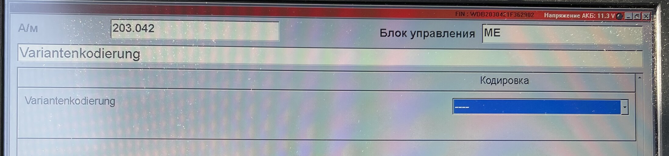

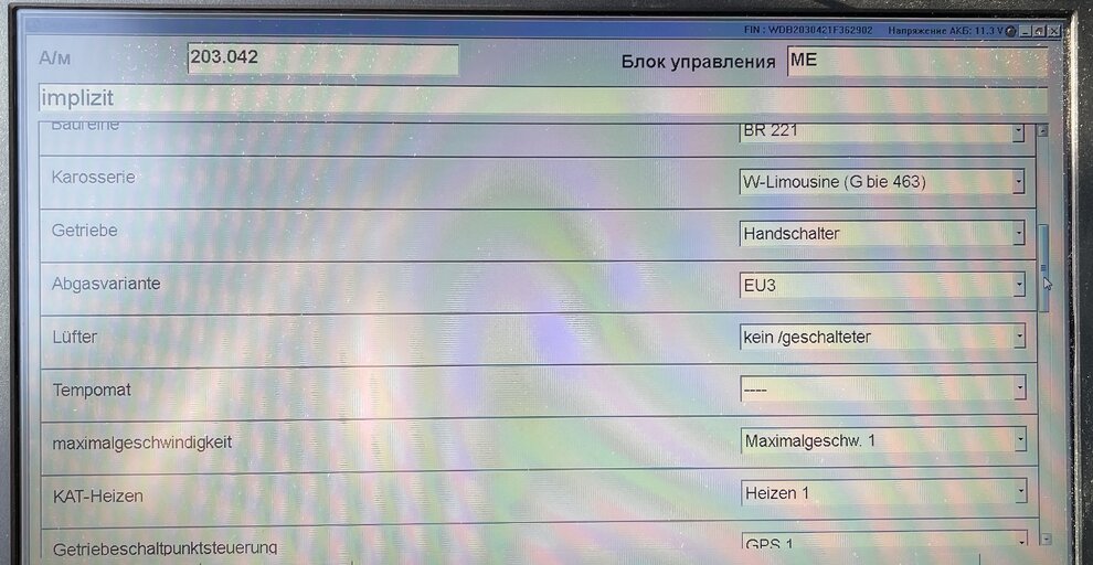

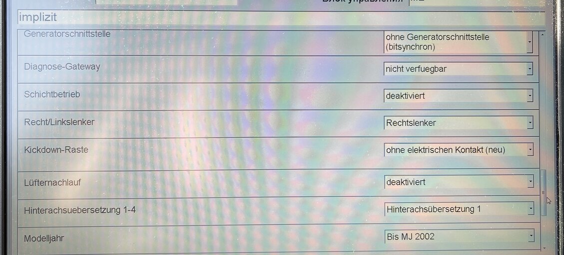

Подскажите, пожалуйста, не могу закодировать в ручную данный блок.
В активациях разблокирую кодирование, но при сохранении кодировок возвращает ошибку 8.561.6067
Обнуленный блок привязан к авто, машина заводится но блок закодировать не удается.
При любом варианте кодировки не сохраняются.
Кодировки выставляю в ручную
Выбираю из выпадающего меню, при сохранении в блок вылетает коммуникационная ошибка.
