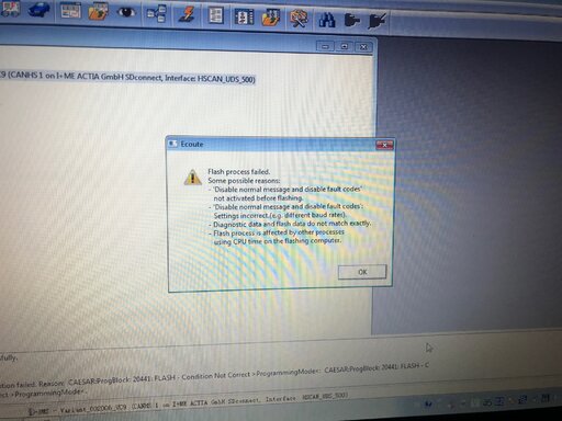

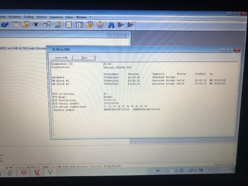

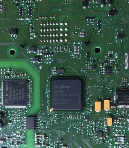

Привет парни. Может кто сталкивался. Smart электричка 451390. Приехал разряженный в ноль ВВБ. Сняли батарею нашли 4 ячейки неподьемные. Заменили отбалансировали батку полностью. Нестираемая ошибка осталась. Пробую флешировать. Не проходит. Срывается на 15 секунде. Вопрос можно ли через Ведиамо прошить блок БМС. Стоит Infineon TC1797. Или только на столе напрямую. Может кто сталкивался?

Зачем вы программить стали?

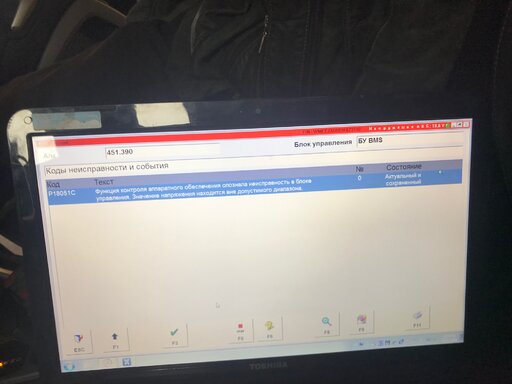

Пытаюсь найти вариант решения проблемы. Блок похоже заблокировался для дальнейшей работы с батареей. По коду заменить батарею. В ней действительно были проблемы,которые устранены на данный момент. Код неисправности один остался теперь единственный.

я посмотрел инет, дофига коммерции с этим кодом :) всё упирается в колхозное - считать дамп, исправить и записать.

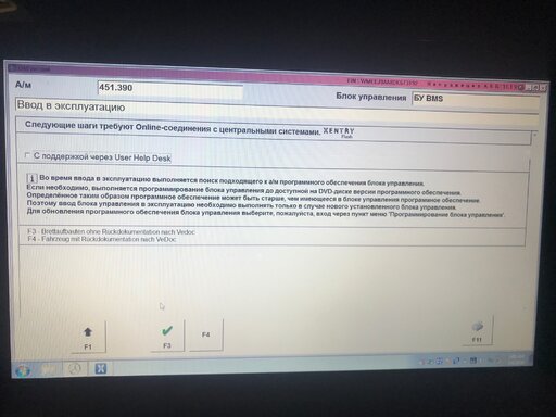

верни ПО на место и потыкай в дасе ввод в эксплуатацию высоковольтной батареи, блока. к сожалению более подробно ничего не сказать, потому как машину надо видеть в диагнозе.

ну, так курочить не надо - сделать штатно. не пойдёт - потыкать екотом.

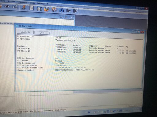

В литве сделали. В блоке другой вин и прошивка. Самому не удалось поковырять.Хозяин торопил. Сам нашел чела.
Было.Стало
