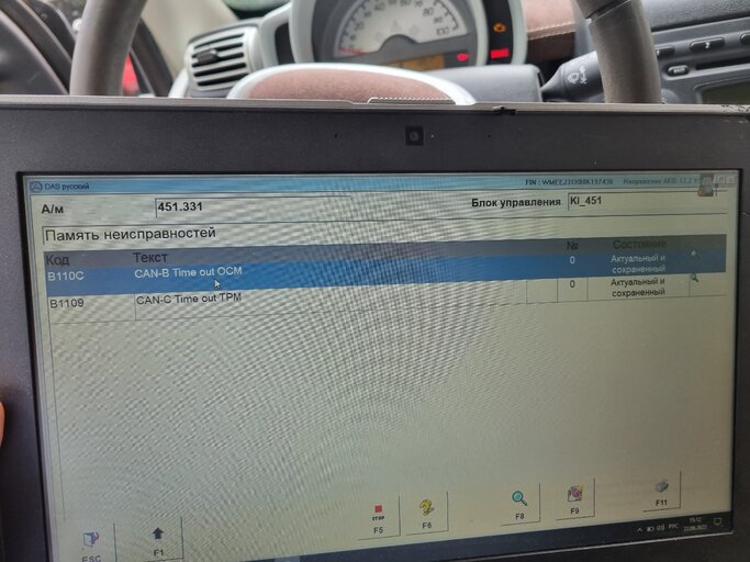

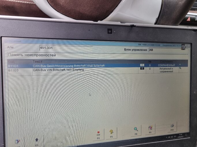

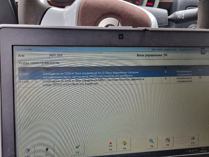

Подскажите в чем может быть проблема, к ребятам на кузовной ремонт заехал Смарт 451 и при включенном зажигание, сняли пассажирское сидение. Загорелась ошибка на панели приборов. В приборке ошибка B110C ( сообщение по CAN от блока N110(блок управления определения массы пассажира), отсутствует или ошибочно.
Ошибка не стирается, не в коротком тесте, ни в инженерном меню.
Проверил связь блока SRS с блоком KI по кан, всё в порядке.
