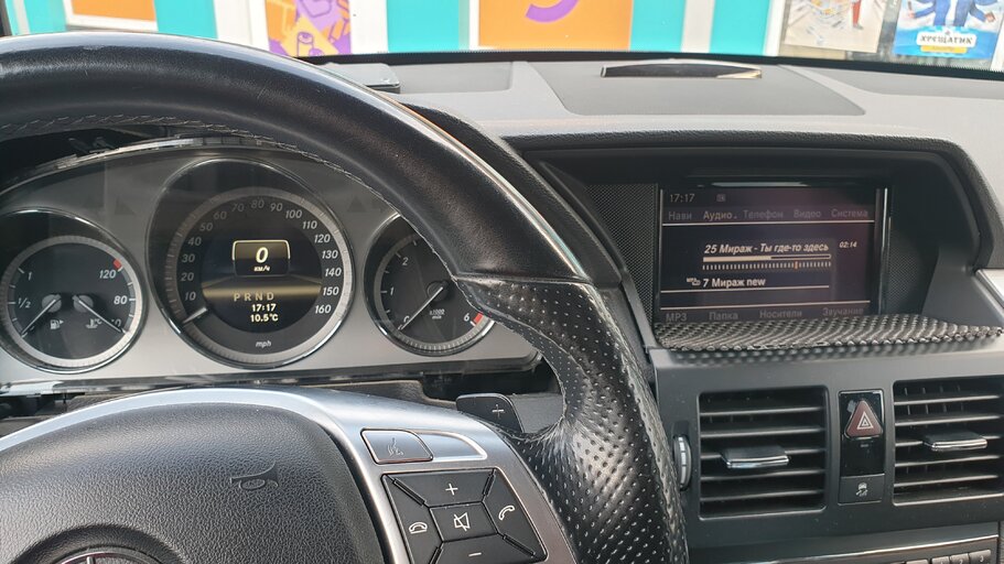

Здравствуйте стоит ntg4 comand, hu_204 для феншуя по салону надо его перевести в цвет сильвер. Вот в чем вопрос. На ночной режим он переходит и цвета становятся сильвер только темнее. Если его перешить будет тоже самое или что-то добавится в оформление. Вот фотка днем, просто принудительно включён ночной режим. Стоит перешивать?
Какой будет дневной режим в сильвере, светлее ?
NTG4.5 это который под sd карту и cbf файл его hu_45 ?
С моим тогда никак, не существует пересвета под него?
что именно не понятно из того, что только во втором поколении NTG4.5 появился новый дизайн, когда уже никаких NTG4 не было?
Ну я не знал этого, теперь понял.
Довольствуюсь тем что есть. Вопрос закрыт.
Спасибо за объяснения.
