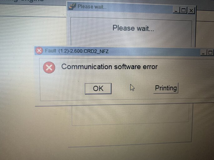

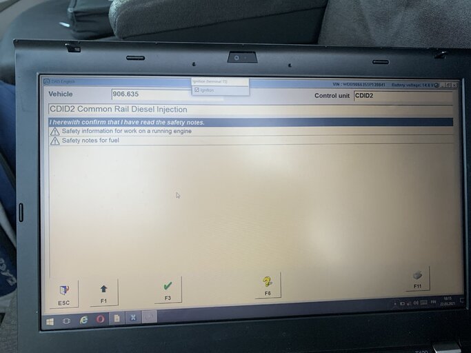

Обычная инженерка не прокатила..

По двум фоткам прям щас поймём что именно и куда не прокатило.
Ну почему мне в мотор не зайти - доперло =) У меня блок Bosch 17cp46.. А не CDID2 Delphi..
Подскажите пожалуйста, по какой причине DAS его видит как Dephi CDR2 а не как бош? Да еще и галочку зеленую на быстром тесте кажет?
Спасибо.
Каким образом проходит идентефикация авто при запуске Das ?
Das просто не знает такой вариант двигателя Евро-6 (код MP6) и берет не верный cbf для диагностики

Если машина диагностируется не через дас - не надо им входить. В таком варианте монакой или енотом.
