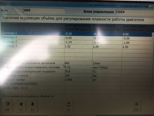

Парни всем привет. Собственно вопрос возник вот в чем
Уже попалось два Спринтера с буквами в вин коде XDN - российской сборки
Так не смог найти в ксентри где посмотреть равномерность работы цилиндров. Эта функция существовала в машинах с незапамятных времен. А тут машины 2015 г, а такого параметра не нашел?
Теперь сам вопрос - у всех так?
может опеншелл 09.2019 у меня настолько кривой?
Забыл ответить, там есть коррекция, только походу как в старых после температуры 80 градусов.
ты хочешь сказать что появляется пункт коррекции при достижении двигом 80 гр?

Вот кстати такая машина, все показывает при любой температуре.
