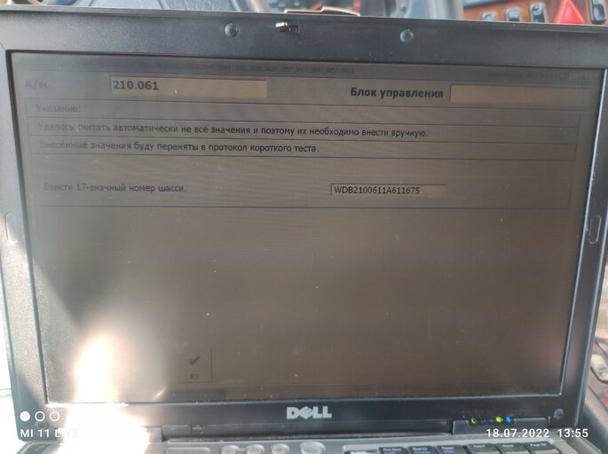

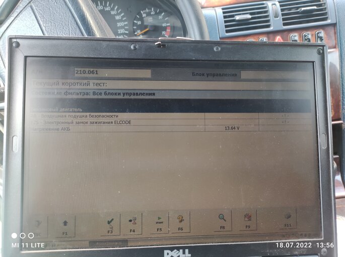

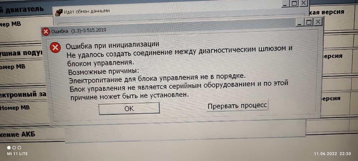

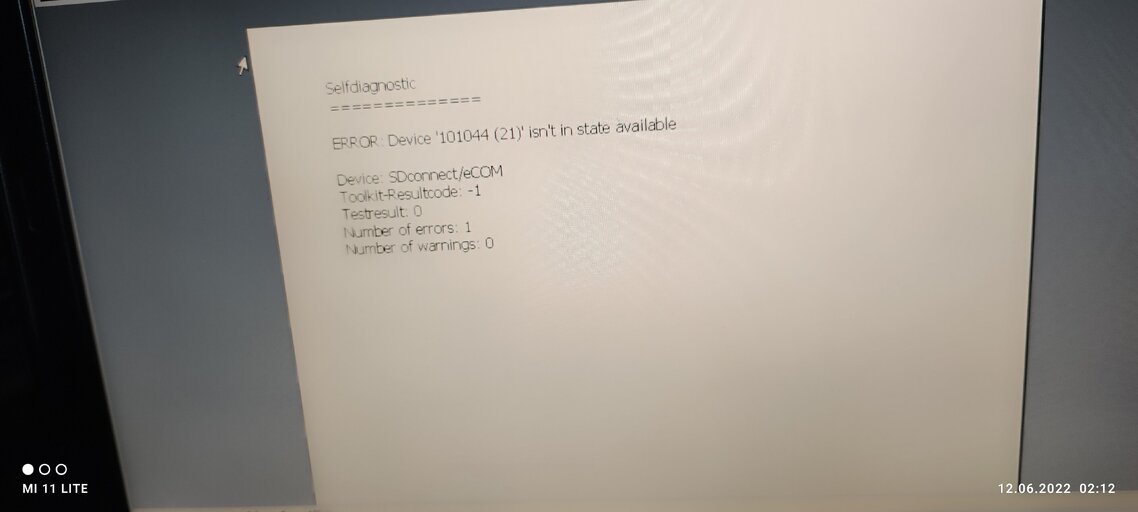

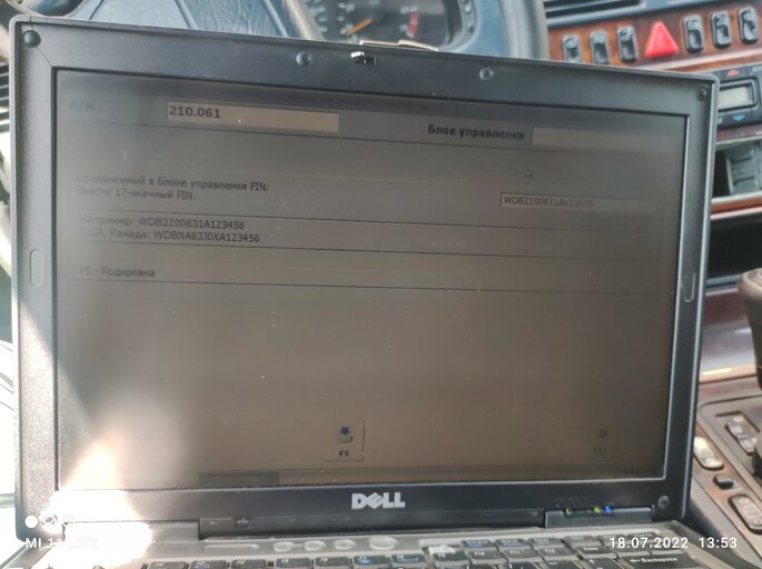

всем привет всем. Прошу помощи с кирпичом. При стирании ошибок в процессе диагностики w210, xentry выдал ошибку вроде потери соединения. При последующем переподключении и запуске короткого теста стал запрашивать Fin, и при его вводе щёлкать релешками как обычно. Выдачи по итогу три строки с восклицательными знаками напротив : ME, EZS и AB, потом снова просит Fin и при его вводе показывает четвёртой строкой вольтаж аккумулятора. Электронщику показывал тот ничего не обнаружил, но на всякий случай пропаял контакты, шнуры пробовал другие, без толку.

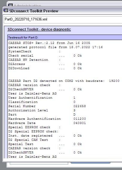

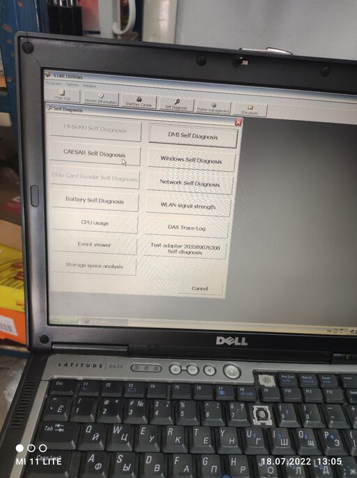

Star utilities открываю, выбираю self diagnosis и выбираю CAESAR self diagnosis
Что то не то делаю видимо, недавно приобрёл устройство, разобраться не успел что и куда и зачем
Вот нашёл

у вас не запущен SDNC сервис. запустите его из командной строки.
там самодиагностика.
на иконках снизу в теее должен быть выбран D
Есть D, замок открыт, у меня версия 2.1.0.1 и нет в меню самодиагностики
Иконки кабелей зеленые
Нашёл, виноват

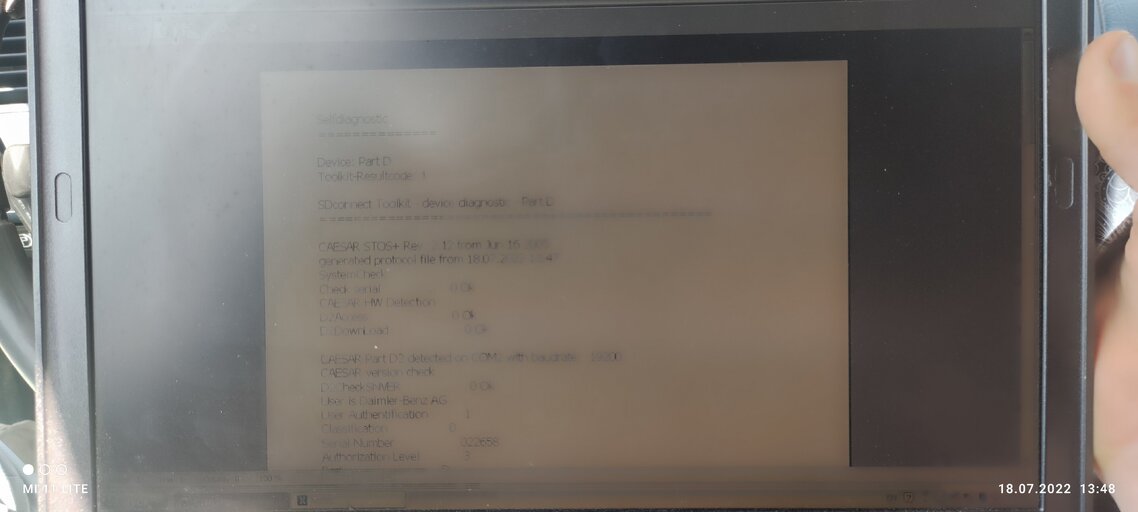

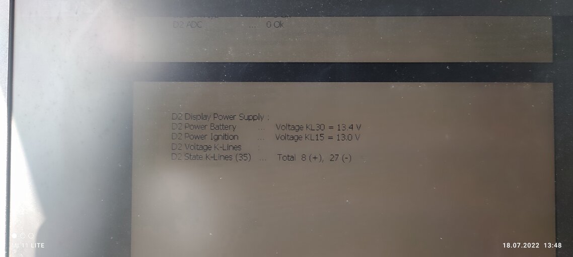

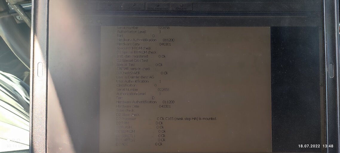

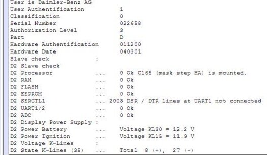

Код:
SERCTL1: 2003 DSR/DTR lines at UART1 not connected
с этой ошибкой много находится как раз связанных с работой CAN сообщений. ищите кто занимается ремонтом.
Примерно что надо перепаивать можете подсказать? у нас в городе с ремонтом таких устройств как я понял не знакомы.
