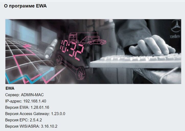

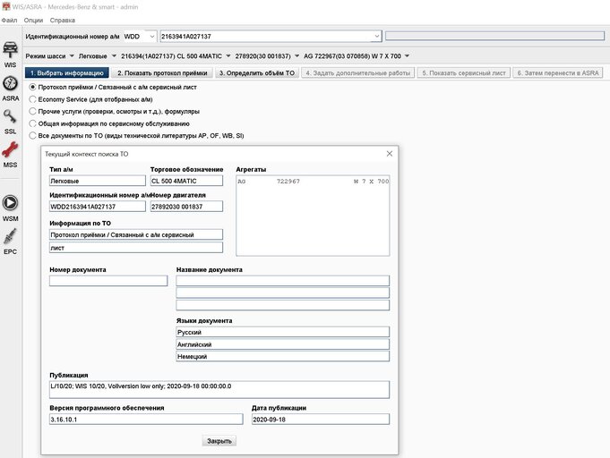

От версий баз данных WIS, это не зависит, а вот от версии EWA да, вроде видел что-то подобное. Поэтому стоит EWA от 09/18, а базы WIS/EPC последние общедоступные.
у меня версия евы 1.23.359.04 (Версия Access Gateway: 1.23.0.0, Версия EPC: 2.2.1.0 Версия WIS/ASRA: 3.11.13.1) одна и та же, меняю только базы L03/19 и G10/15 и на одной базе есть вкладка, на другой нет.

а получается что у вас стоит версия EWA старше/старей, версии евы от 09/18 - 1.28.61.16
то есть возможно от версии 2015 года, тогда возможно и базы как-то влияют, разница баз почти 4 года.

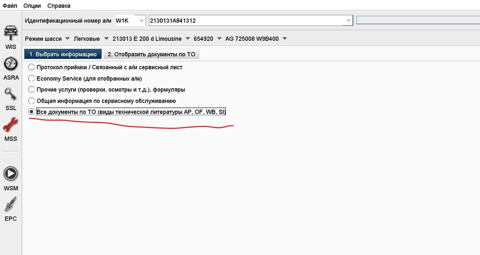

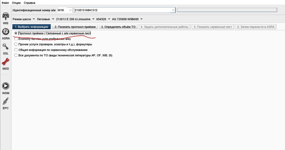

Вот так галки поставь?)))
так и стояли))
отписываюсь, проблема была в версии евы, обновил до Версия EWA: 1.29.35.22 Версия Access Gateway: 1.23.0.0 Версия EPC: 2.5.5.0 Версия WIS/ASRA: 3.17.13.2 и вкладка "определить объём ТО" вернулась на место.
