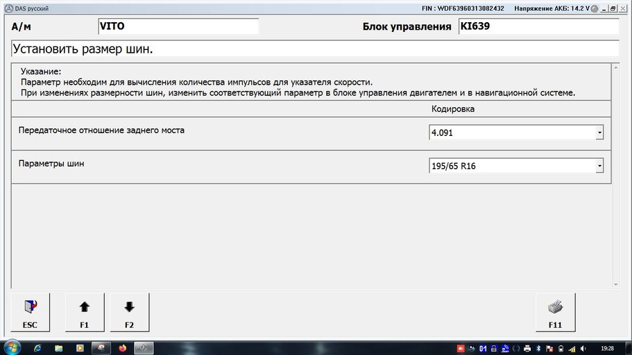

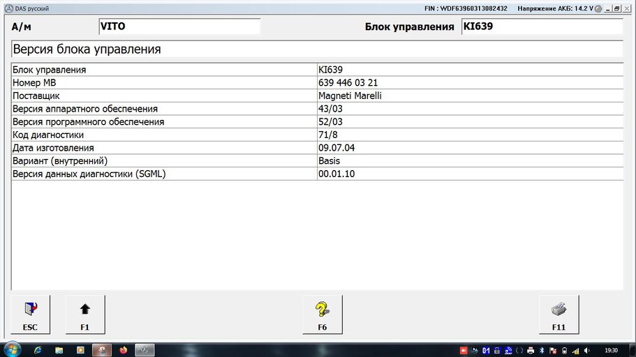

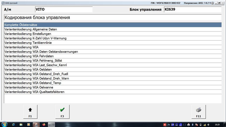

всем привет. Человек поменял редуктор на своем Вито с мкпп WDF63960313082432. Было 4,091, стало 3,455. Соответственно врет спидометр и одометр. Пытаюсь в KI639 в Дасе поменять. Нашел просто в кодировках размер колес и в них есть это число (Скрин1). Меняю-F2-Перенести в блок-Да-переносится. Но повторно захожу - число не меняется. Пробовал выключить/включить зажигание - без разницы. Думал найти в инженерке этот пункт (скрин 2) - нет его там. Все кодировки ниже ...WIA пустые. Пробовал Ведиамо подключать - не конектится через KI639.cbf. Пните в нужном направлении, пожалуйста

Похоже понял 1 из проблем, почему не подключается через Vediamo. У меня 5 версия и sd connect. Эта связка не поддерживает kline? Придется ещё раз das перешерстить, хоть уже везде заходил . Не понимаю, почему в инженерке даса нет кодировок, которые к обычных кодировках есть?

Человек уехал куда-то на дальняк. Один раз с трассы звонил, сказал, что изменения явно есть. Раньше по навигатору было 90 при 80 на спидометре, теперь 77. Жду когда вернётся, подключусь гляну, поменялась ли кодировка на самом деле.
