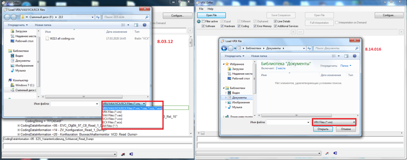

Может кто знает и поделится, как просматривать VCX фаилы в Monaco 8.14.016 не через блокнот а в программе как была возможность в версии 8.03.012?
Попробуй загрузить мою базу 2020 из файликов, там это включено должно быть везде...
разницы в версиях нет, это зависит от настройки проекта. включается это просто, через режим конфигурации, добавляется нужный пункт и сохраняется.

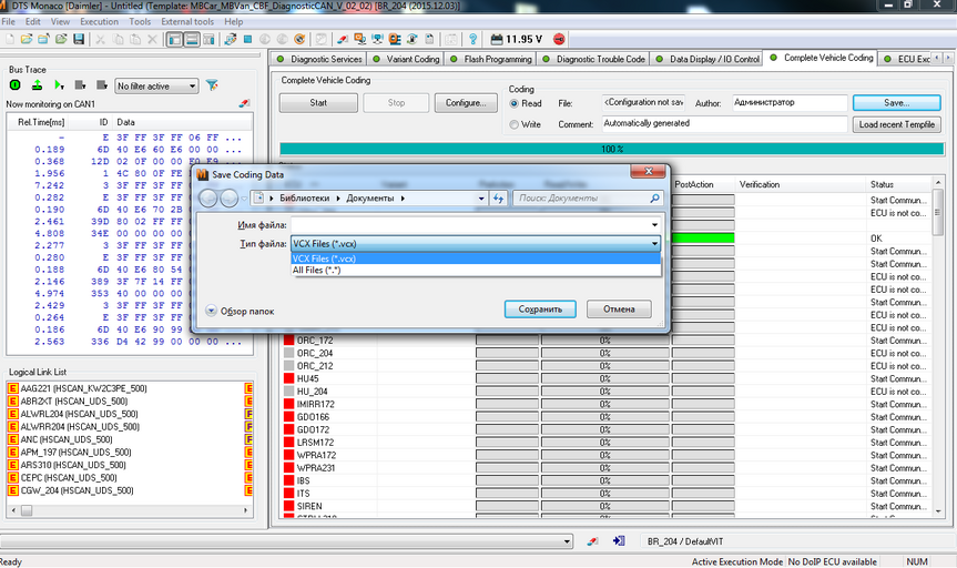

Дело не в базе, то что у вас на скриншоте это фаил сохраненный после короткого теста с расширением .vrx. Я спрашивала за .vcx который сохраняется из закладки Complete Vehicle Coding, в последних версиях просмотр vcx убрали из VRXDiffer.

у меня установлены все версии, 8.03, 8.08, 8.14, 8.16 и вкладкой в проекте я не пользуюсь, отдельно ярлык на столе, программа то автономно запускается, а ярлык от 8.03 версии... просто запускаю VrxDiffer.exe он в папке бин.
