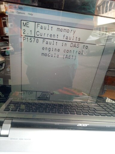

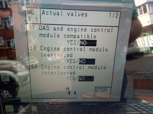

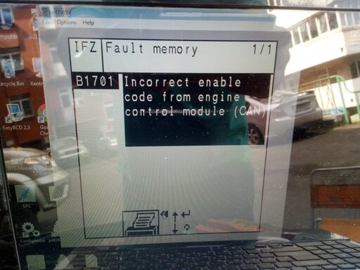

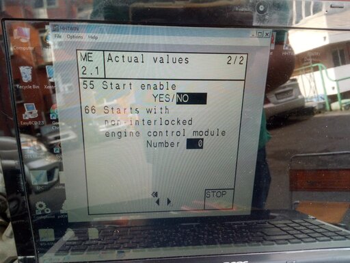

Ошибки теперь такие
я так понимаю потерялась синхра, это надо выпаивать MC68HC11E9 mask 4E28B
нулить и вязать старом и все получится ?)
Или может есть другой вариант ?

Ошибки теперь такие
Просмотреть вложение 498
Просмотреть вложение 499

Не до глядел я ))) Сейчас Invalid transponder уже не пишет , а висит ошибка в моторном P1570 ? Если да , то синхра (это сброс моторного и старом потом) , проверить кан от моторного до блока IFZ, ну и питания все .
