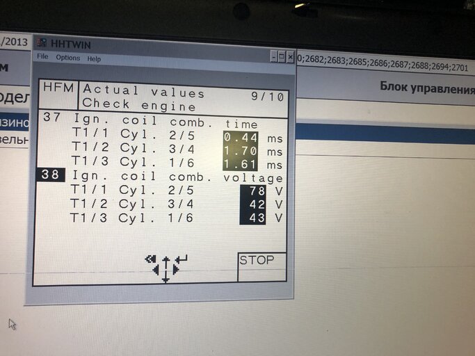

В общем ситуация интересная. Катушки свечи местами переставляли, эффекта 0.
По диагностике имеем проблемы по напряжению и работе катушки 1 по сравнению с остальными.

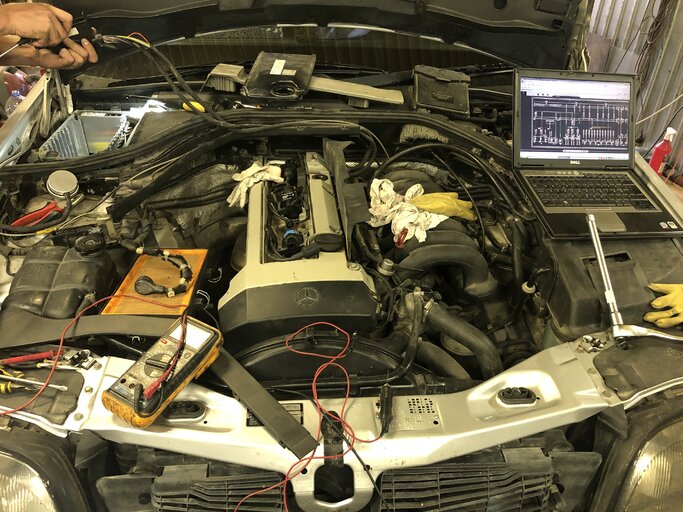

разобрали короб с мозгами, кинули провод от пина управления 1 катушки мимо косы, завели, и на какое то время параметры пришли в норму, но как собрали - опять стал троить.
