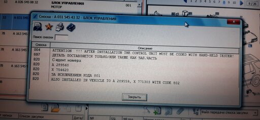

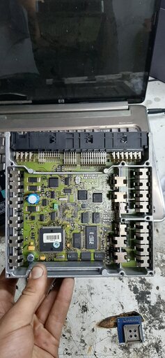

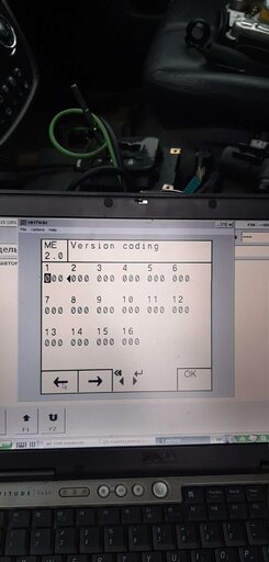

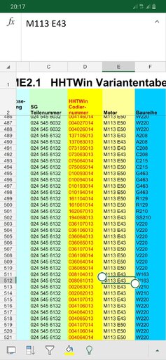

Собственно сел акум и стар еррор.Послетало все...ключи прописал.Блок моторника сделал новым и оп ля ))))Кодировки в ЕПЦ нет или я что то не так делаю.Вот что есть по моему блоку но на то что нужно, это не похоже.Должно вроде 9 цыфр.

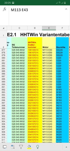

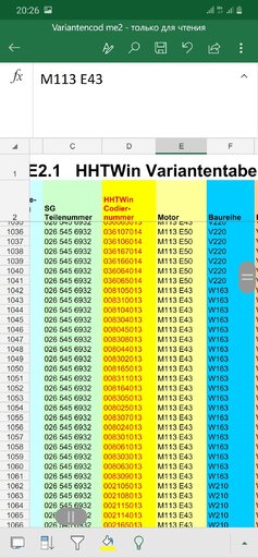

Вот что нашел в таблицах.Moтор у меня M113 AMG.Может я не так смотрю в EPC.

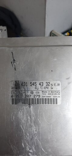

И моего номер в таблице нет вообще : A031 545 43 32
Не знаю как быть ((
Не знаю как быть ((
