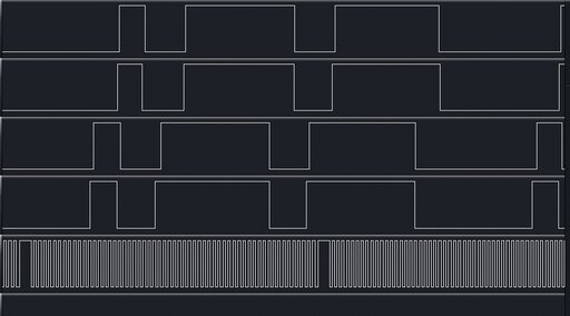

что было сделано, проверили сигнал со всех четырех идет,
по картинке с дасом вполне нормально,
клапаны по активированы, поменяны местами.

Было еще проверено на столе залил в блок прошивку от 272-го мотора, подключил имитатор колено-распред, все четыре датчика показывают, т.е. железо моторника рабочее.
Вобщем дальше я в тупике, у меня два предположения либо это софтово, т.е. при обновлении code и data не переписывается покосяченная область, ну или грм, хотя все метки мотористы проверили, ну и по осциллограмме видно что нормально.

осцилограмма снята с подключенными клапанами?
сделай тоже самое с отключенными

по осцилу видно, что левая сторона у тебя позже правой приходит. проверь тоже самое с отключенными клапанами доворотов.
