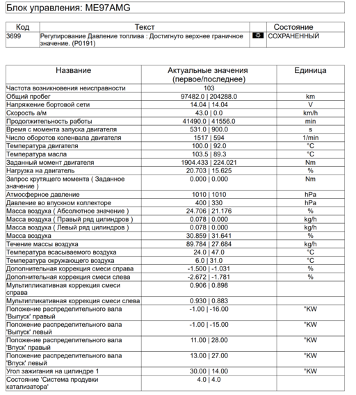

после заправки машины до ~70% очень часто получаю чек енжин с ошибками, иногда выскакивает без заправки, единственное выскакивает в основном при пуске, ибо если сразу стереть то вылазит далеко не сразу.
в блоке мотора
3699 Регулирование Давление топлива : Достигнуто верхнее граничное значение. (P0191)
в блоке левого топливного насоса
0031 Топливный насос имеет функциональное нарушение или обрыв.

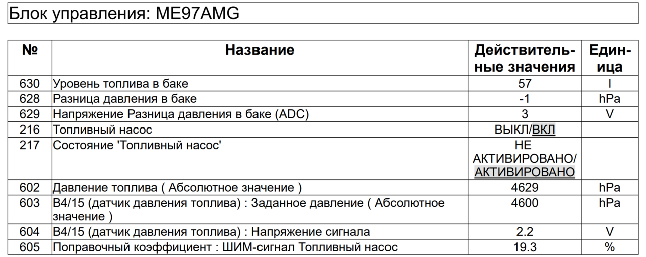

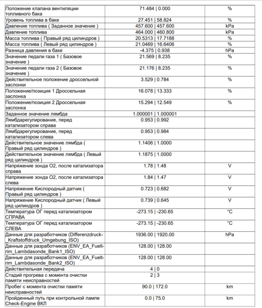

Посмотрел актуальные данные, вроде всё нормально кроме того что разница в давлении какая-то странная -1 и большой шим - 19% или это нормально?
Подскажите менять насос? у млки один с перекачкой один без, левый это который без?
Пару лет назад когда помер оригинал я ставил как мне сказали оригинальный vdo от 221 который с перекачкой и dw200 который без, и диллема в том который менять.
