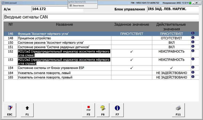

W164 начал барахлить правый индикатор мёртвого угла(вода), заменено зеркало с модулем индикатора. Теперь пишет "Сигнализация перестроения не действует". В блоке ассистента мёртвого угла ошибок нет, два события в статусе сохранённых по неисправности и левого и правого индикатора. В действительных значениях по ним ошибка:

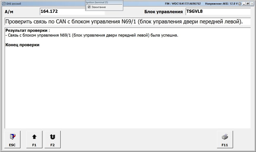

Связь с блоками дверей по CAN есть:

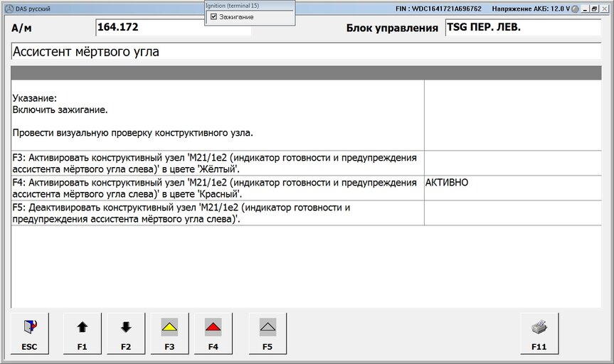

В блоках дверей никаких ошибок нет, индикаторы ассистента тест проходит, светодиоды включаются\отключаются нормально:
