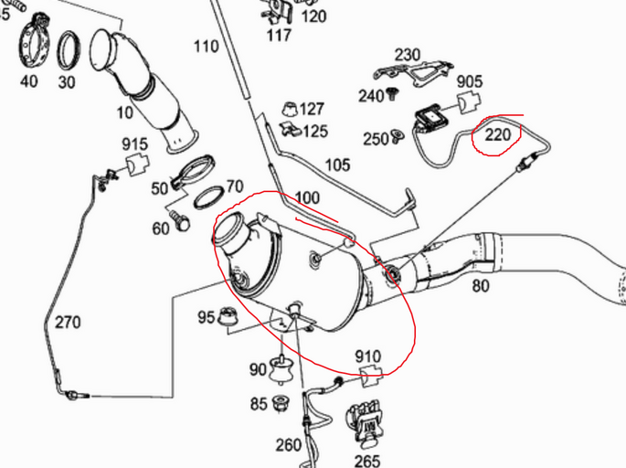

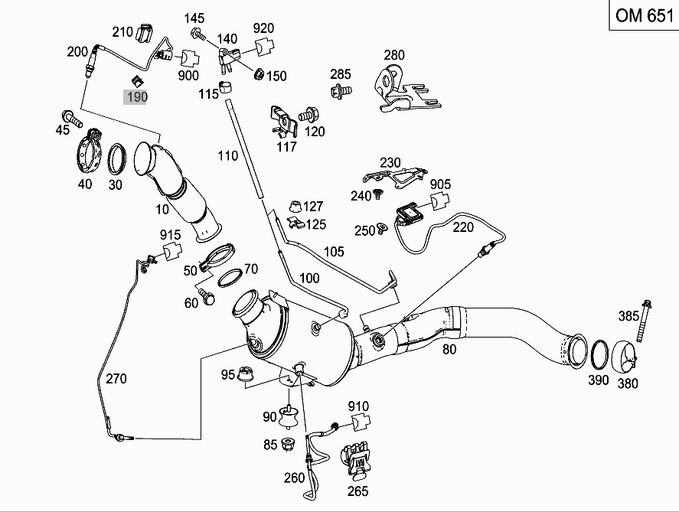

два NOX стоят. один ДО SCR другой ПОСЛЕ.
они измеряют соответственно входные и выходные параметры.
первый - до , второй после. что вы там и где меняли????

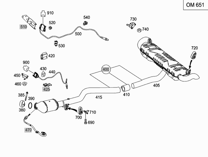

220 - ДО A0009059703
440 - ПОСЛЕ A0009059803
поз. 500 - датчик сажи.
Cобственно я достаточно четко написал в своем первом сообщении что и когда менял - первым менялся датчик сажи, спустя примерно 20 тыс менял датчик NOX с номером A000 905 98 03. Оба эти датчика которые я менял стоят рядышком уже ПОСЛЕ сажевого фильтра. Что никак не противоречит приложенным романофф скринам из EPC.
Вся моя ошибка что я назвал этот замененный 15 тысяч назад NOX датчик A000 905 98 03 задним ибо по простоте душевной я полагал что отчет идет от двигателя - что дальше от двигателя и ближе к заднице то и есть зад.
Тот факт что в вопросе какой из датчиков передний а какой задний я до сегодняшнего дня не разбирался ведь не так уж и страшно, не так ли?
Cобственно я достаточно четко написал в своем первом сообщении что и когда менял - первым менялся датчик сажи, спустя примерно 20 тыс менял датчик NOX с номером A000 905 98 03. Оба эти датчика которые я менял стоят рядышком уже ПОСЛЕ сажевого фильтра. Что никак не противоречит приложенным @романофф скринам из EPC.
красным обведён сажевый, передний датчик - 220 - ДО SCR A0009059703.
