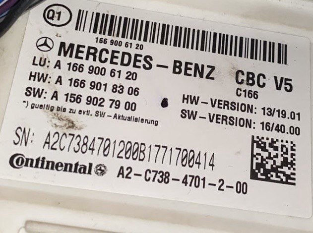

Начал разбираться, выяснил, что передний Sam был заменен на CBCBOLERO, похоже что проблема в кодировках. Подглядеть кодировку от дореста негде…

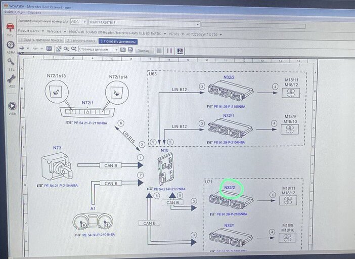

По функциональной схеме вариант блока управления сиденьями U71

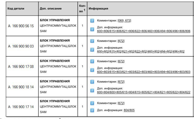

Стоит блок: 166 901 83 06
Блоки которые шли по вину, на скрине.

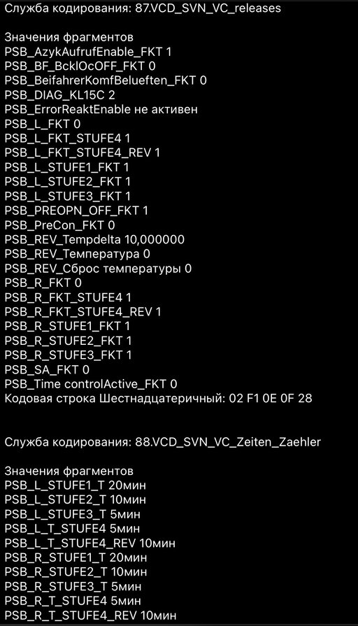

PPNM_ISALINMCEnable
PPNM_ISPRdiEnable - должно датчик поправить.
Мы таким образом просто отключили ошибки по датчику? Но датчик при этом не работает? Не дает сделать сброс аккума. -25,5А висит в параметрах, аккум норм не заряжает…
Да, судя по всему прикручивали фары...

Смотри по аналогии, раз блок меняли и недокодировали.
Разобрался с вентиляцией.
PSB_BeifahrerKomfBelueften_FKT
PSB_L_FKT
PSB_R_FKT
Эти параметры ей управляют.
