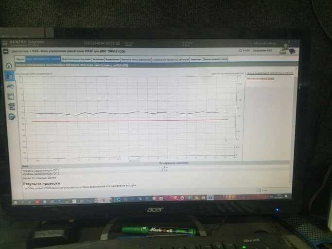

привет, есть W166 GLE с om651 с ошибкой по расходомеру, по документу TIPS заменил воздушный фильтр ДВС, стоял оригинал, несильно засоренный, после тест драйва проблема возобновилась, прошелся по проводке, ничего не нашел, на всякий случай пропаял соединительные точки питания расходомера, посмотрел сигнал осциллографом, все красиво, подставил донорский расходомер, сбросил адаптации HFM, которые кстати исходно были в нулях, после тест драйва то же самое, проверили герметичность впуска дымогенератором, проблем не найдено, подставил донорские вакуумные преобразователи регуляторов турбин - без результата, проблема проявляется только в движении, один-два резвых старта и после остановки на светофоре авто уже не едет, складывается впечатление что проблематика проявляется не на наборе а на сбросе, все проверки которые можно провести через Xentry без движения проходят, кроме проверки дроссельной заслонки, там показывает неправильный перепад давления, возможно это корявость софта и Xentry, адаптация упоров дросселя проходит, софт обновили, возможно кто то уже сталкивался... прикрепил входной тест с фризами, прикрепить HTML файлы ошибки с фризами из ведьмы не получается, не поддерживается тип файла
0101FA Расходомер воздуха 1 имеет функциональное нарушение. _
